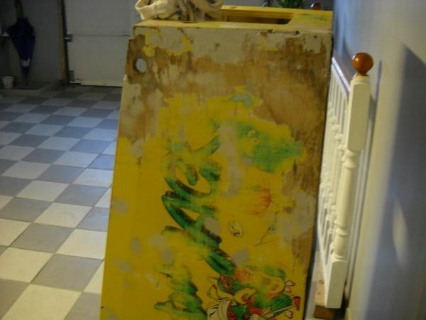

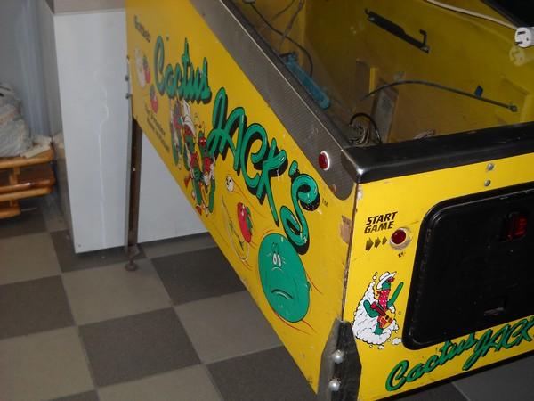

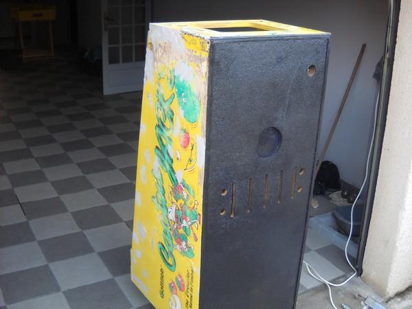

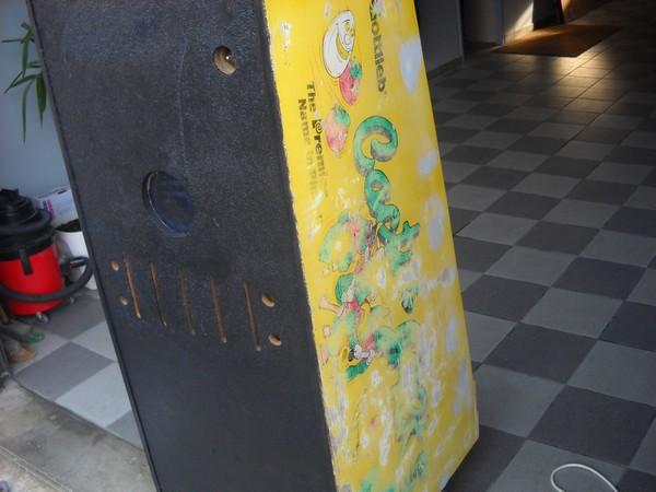

je vous ais fait des photos de la resto de ce flip qui etait dans un etat lamentable ( a la limite de l'epave)
il etait au fond d'une cabane a l'humidite
allez c'est partis pour les photos

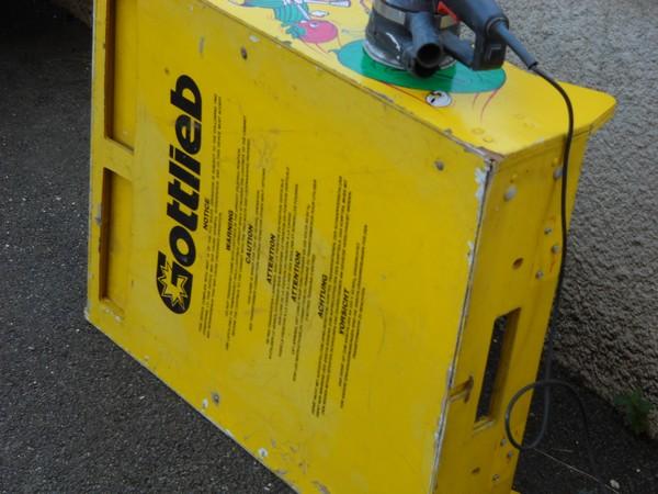

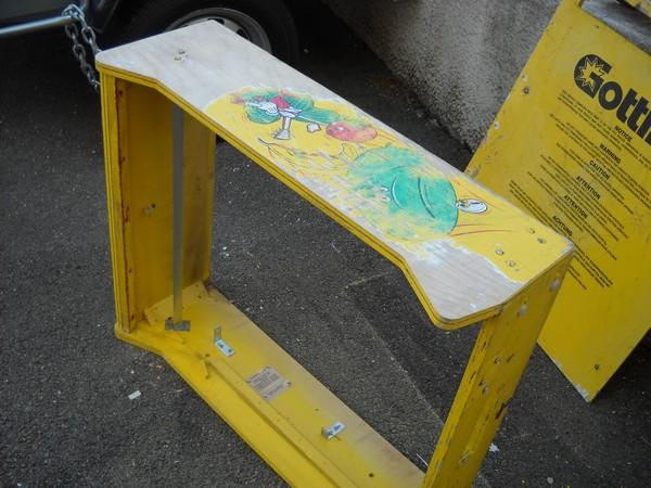

et passage a la peinture
allez ont est au jaune (pas l'apero)

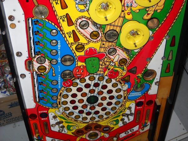

photos du plateau avant et apres
apres

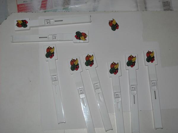

refection des decors et des cibles

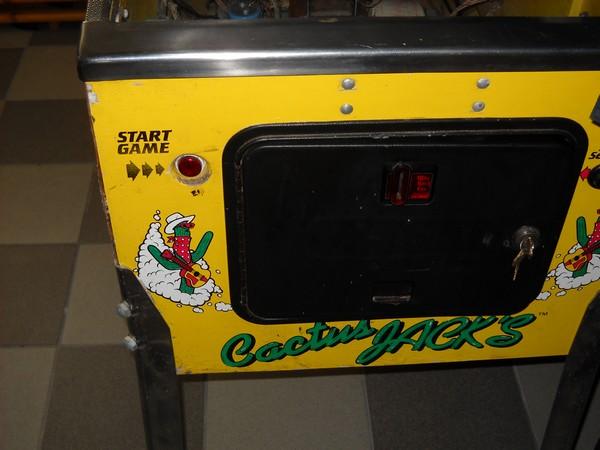

Salut Thierry ,
pour l'avoir aperçu dans ton atelier, il y a juste la peinture de la caisse qui a fort souffert de l'humidité.
J'ai trouvé le plateau en bon état malgré quelques retouches à faire.
Tu as trouvé des décals pour la caisse ?
Bon courage pour la suite ;)
je les ai fait faire

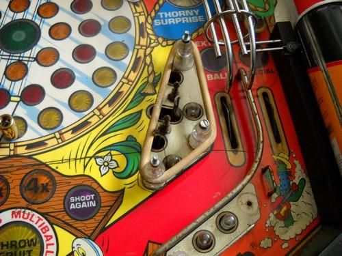

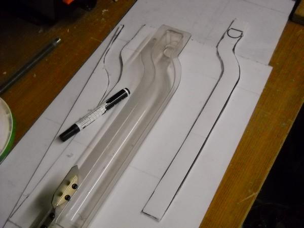

C'est quoi la dernière photo ? tu refais la rampe plastique ?

Tes cibles ont l'air très propres. Les miennes malgré un nettoyage restent un peu jaunies. Comment tu as fait pour retrouver un blanc comme ca ? (à moins qu'elles soient restées bien blanches dès le départ)
Cibles blanches vierges nues sur Restorpinball :lol: avec un sticker collé dessus :lol:
cibles neuves sur RP,les anciennes passer a la bombe de peinture blanches +sticker autocollant fabriquer par mes soins
+ mylar dessus pour proteger le tous

Ah et c'est quoi du coup le patron que tu a refais pour la rampe ? Ca m'intrigue...

En parlant de rampe, j'ai ma rampe qui est un peu fendue. C'est la même rampe que celle que Jack22 a mis en photo au dessus. Elle est fendue au niveau de l'endroit où la bille tombe dedans (pas au niveau du trou de sortie mais à l'opposé). J'aimerai savoir comment la renforcer proprement pour éviter qu'elle ne se fende encore plus dans l'avenir.
Je pensais à mettre un peu de vitrif à l'endroit fragilisé ou sinon mettre un genre de mylar. Quel est le mieux selon vous ?

Pour les rampes cassées fissurées plusieurs choix. Renfort avec des plaques d'inox, fibre de verre moulé à la rampe, renfort avec du mylar (pas sûr que sa tienne longtemps) ou acheter une nouvelle rampe :lol:
Acheter une nouvelle rampe c'est facile pour certains flippers mais pour un cactus jack's bon courage...

si tu veut risoto ,quand j'aurais fini le remontage du flip, je te decouperais la meme piece que moi et te l'expedierai par la poste

Merci c'est gentil mais j'ai trouvé une autre solution.
J'ai découpé une plaque en métal que j'ai coudé et fixé à l'endroit où la bille retombe dans la rampe.
