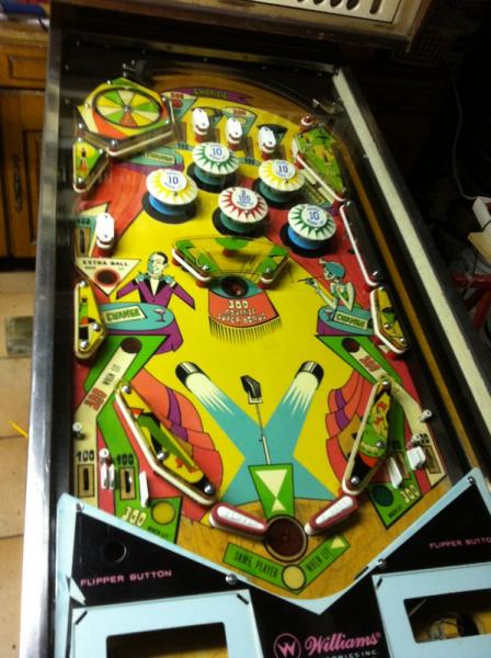

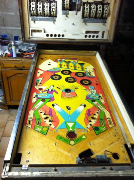

Voici quelques photos du flipper, dans son jus, après plusieurs années dans une grange...je vous montrerai l'évolution de la restauration:

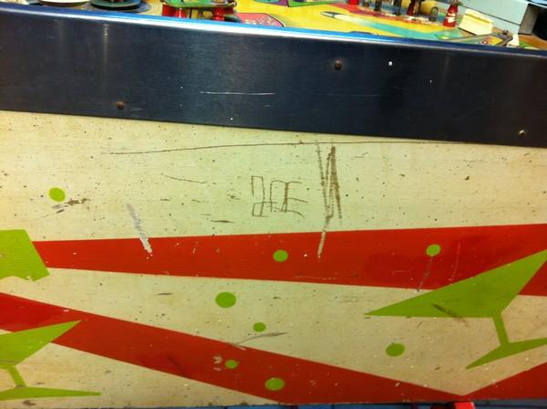

Et la caisse, avec un certain Joe qui a eu la bonne idée de signer le flipper

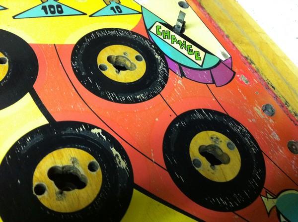

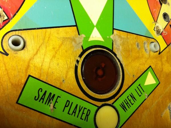

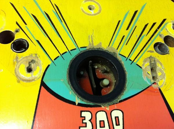

Je me suis donc attaqué à la restauration du plateau: démontage des décors et bumpers, puis sèche-cheveux pour retirer le mylar, qui malheureusement ne recouvrait qu'une partie du plateau: il y a donc une grande différence de couleur et d'usure entre le bas et le haut du plateau...

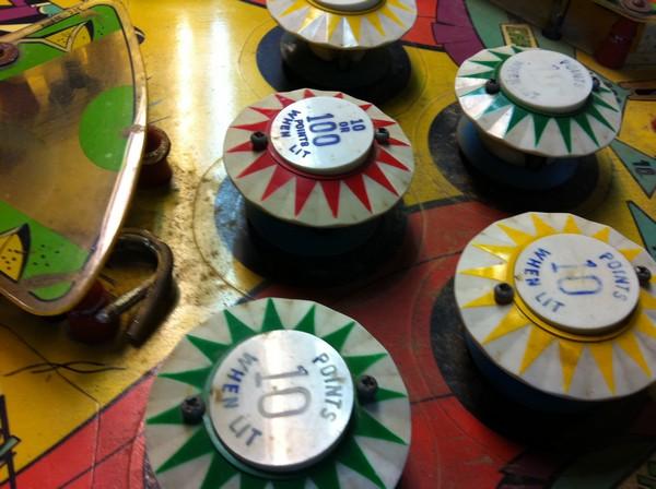

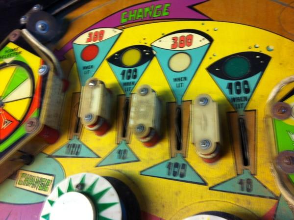

Les retouches de peinture vont devoir être nombreuses: quelques photos pour illustrer mes propos
Je reste preneur de vos avis et conseils...
Effectivement y'a du travail, mais rien d'insurmontable ;)
Je te conseil de lire les articles sur la restauration des plateaux, y'a toutes les bonnes astuces pour réussir une telle opération
OUi du travail en vue, mais pas difficile du tout
Juste de la patience et des tubes de peintures
Tu y arriveras il n'y a pas du tout de difficultés au niveau dessins et les nuances de couleurs sont simples
Patience et minutie, ce sera un beau jeu par après

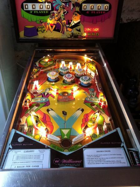

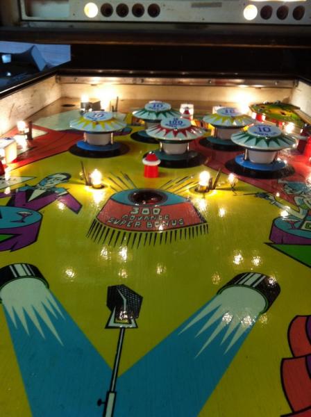

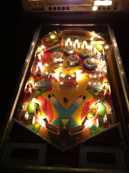

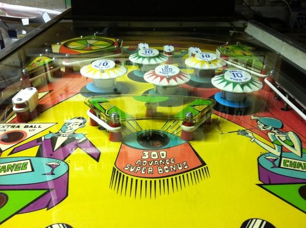

La restauration du plateau est terminée, après 3 semaines de travaux minutieux: c'est pas parfait quand on met le nez dessus, mais faut vraiment chercher.
Le flipp est jouable, il y a quelques tirs sympa à faire (le couloir d'extraball et le trou du superbonus) et bien rapide (surtout la zone des bumpers, très réactifs et au nombre de 5 !!)
Je vais attaquer la caisse et toutes ses pièces metalliques prochainement, pour leur redonner une nouvelle jeunesse. Quelques photos du plateau:
magnifique, tout simplement magnifique okidoki
le resultat valait les 3 semaines de boulot
chapeau bas sup.sup.
Attention les petits flippers du bas ce sont des caoutchoucs ronds de 1 pouce uniquement
Belle finition de l'ensemble

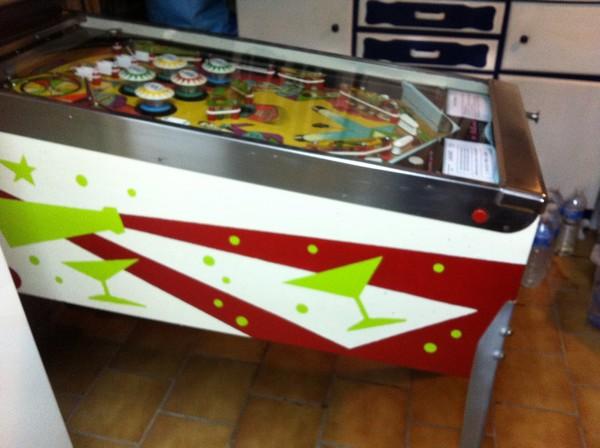

Suite et fin: le flipper est restauré, j'ai refait la caisse et sa déco à l'identique, les derniers réglages et quelques parties endiablées...
Je vais malheureusement devoir m'en séparer par manque de place (et surtout parce que j'ai fait l'acquisition d'un nouveau pensionnaire, le Big Deal... noeil)

Pour la caisse, j'ai reproduit les décos sur un papier transparent (acheté en rouleau dans un magasin de loisirs créatifs), poncé la caisse, et décalqué les images qui heureusement étaient plutot simples (je ne me serais pas lancé là-dedans sinon...)
Ensuite, avec du scotch de masquage et beaucoup de patience, j'ai repeint les différents motifs...
