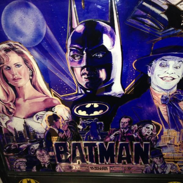

Je dois vérifier les tensions pas eu le temps donc une petite photo du translite seul truc nickel pour l'instant!
