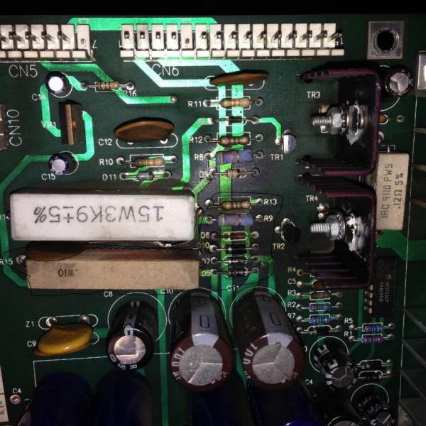

premier constat la cpu a chauffé je démonte je teste des diodes hs et noircie autour!!
conséquence surement un petit aller retour chez david!
donc ceci dit voilà mon pb ! j'ai entouré sur la carte l'endroit ou ca chauffe anormalement!
j'ai testé la carte derrière tout semble fonctionné par contre certaines diodes sembles hs !

Rebonjour oups je parlais de la carte d'alimentation et non de la cpu grossière erreur pardon pour les puristes!

Cela n'est pas parce que la zone est plus foncée que cela est HS
As tu sortis le multimère ?
Test diodes pour les Zéner et en Ohm-mètre pour les résistances ?
Quant tu as dis cela commence à cramer
Tu as vu la zone chauffer ?
Bonjour David
merci pour la réponse
ok d11 '949 dans un sens et 1 dans l'autre! d6 917 dans un sens et 1 dans l'autre! d9 743 dans un sens et 1 dans l'autre d8 919 dans un sens et 1 dans l'autre d10 708 dans un sens et 1 dans l'autre d7 707 dans un sens et 1 dans l'autre d5 698 dans un sens et 1 dans l'autre d4 684 dans un sens et 1 dans l'autre d3 680 dans un sens et 1 dans l'autre d2 690 dans un sens et 1 dans l'autre d1 547 dans un sens et 629 dans l'autre ???
cela semble pas normal pour d1 çà doit passer que dans un sens?
Je vais tester now les résistances !!tu crois que je peux tester la dalle du batman sur le baywatch??elles ont toutes les deux besoin de 5v!!

oui ,je suis d'accord avec toi
une diode doit passer dans un sens et pas dans l'autre mais attention ca ce test dessouder ,cela evite les erreur de comprehension

merci mais si je dois désouder pour tester autant commander des diodes neuves et résistances çà coute rien par rapport à un dépannage ou achat neuve d'une PS !

Quant il te dis de dessouder il a raison
Car d'autres circuits en // peuvent interférer
Mais on dessoude qu'une patte ;)
Clairement aussi vu le prix d'une diode .....
