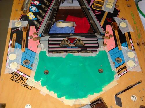

oui, au 1000 à l'eau, sinon l'acrylique n'accroche pas.jack22 a dit:bonsoir
une question au specialiste de la resto
pour faire des retouches de peinture
faut il legerement poncer le dessin pour le rendre abrasif ,avant de peindre
merci de vos conseils
