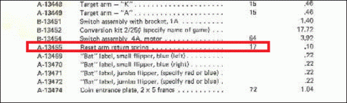

J'ai attaqué le nettoyage du mini plateau du Victory. Il y a un ressort de casser sur le bloc des cibles tombantes. J ai réussi à trouver les ressorts mais je comprend pas à quoi il s'accroche... :confused:
Bonjour C'est le ressort de rappel de la rampe de réarmement .
Merci beaucoup flipper95 sup.
Je comprend mieux, grâce à ton éclaté, comment il se positionne.
