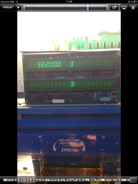

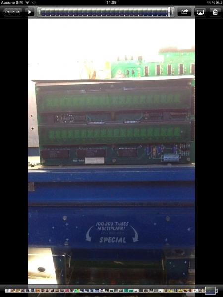

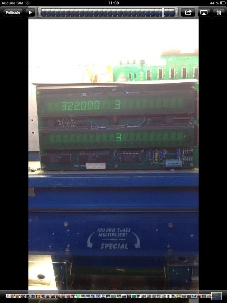

Bonjour David voici des photos tu verras les afficheurs baisser d'intensité et s'éteindre puis le flip redémarré sans loterie pour la mémoire c est ok

Heu ton éclairage plateau se fait la malle aussi ....

Pas de souci avec le plateau dans le jeu l éclairage du plateau coupe aussi au moment de la loterie

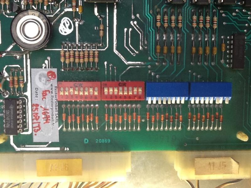

Au passage vu que j'ai poste une photo la cpu était pleine de corrosion suite a la pile qui a coulée regardez le résultat après le passage chez David
Au top comme d'habitude

Pas de problème avec la mémoire"ok" j'ai essayé de basculer le switch 26 aussi même résultat qu'il soit on ou off(sur la photo le 26 est on)
Et j'ai fait la simulation comme tu las dit
Curieux la cpu .... A voir alors ! Je ne sais que répondre, on voit la carte alors, mais purée j'ai des fichus doute, mais le pire je n'arrive pas à trouver de logique à ta panne .... Donc la carte retour et on voit cela, qui aurait pu foutre le merdier ...Espérant que cela ne vienne pas du plateau surtout.
Comme on dit le chef a toujours raison c était bien le switch 26:-)
