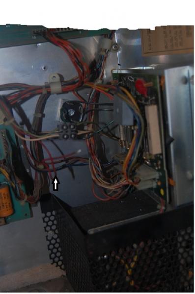

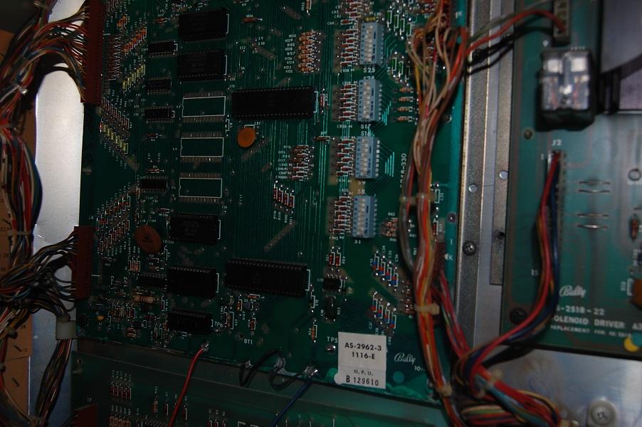

mon flipper playboy est un Bally de 1978, il a 2 problèmes :
1- un fil rouge est déssoudé, voir photo jointe.
2- les flips ne répondent plus par moment, lorsque j'appuie sur les boutons.

il serait sympa de ta part de nous faire une photo en plan large et de dire sur quelle fiche vat ton fil rouge vivi
ca ne serai pas le knoker qui a ete supprimer
a+ MDRMDR
bon noel a vous tous,
mon problème est que je ne savais pas où se branchait ce fil.
Me viens de suivre le conseil d'un passionné et beaucoup plus connaisseur que moi en mettant en contact ce fil avec tp4. il s'agit de l'éclairage du plateau.

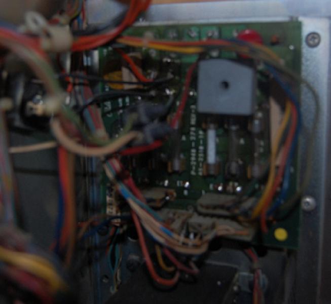

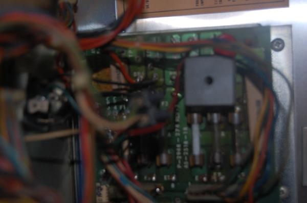

Déjà la carte de redressement de ton jeu Bally est à dépanner et refaire au propre avec de la connectique Molex neuve !!!
Pour les fils télécharge sur IPDB le manuel
Ils sont clairement indiqués dans le manuel
N'oublie pas le code de couleur (dispo sur FF ou dans le manuel dans les pages jaunes)

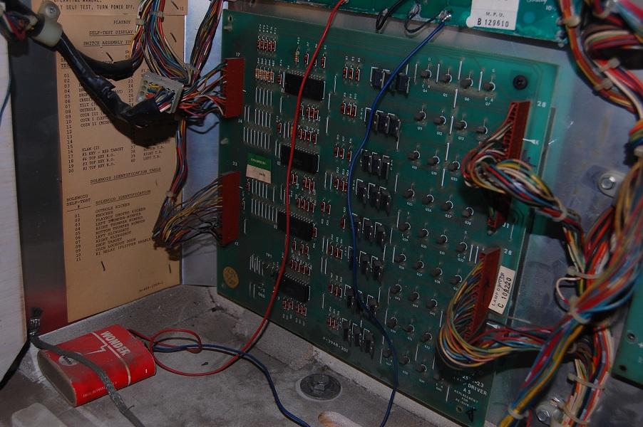

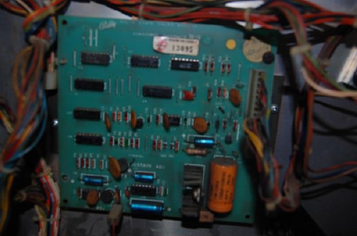

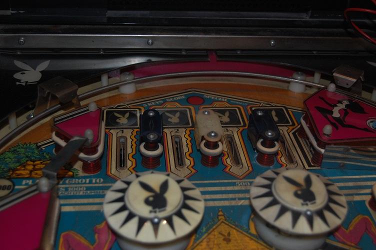

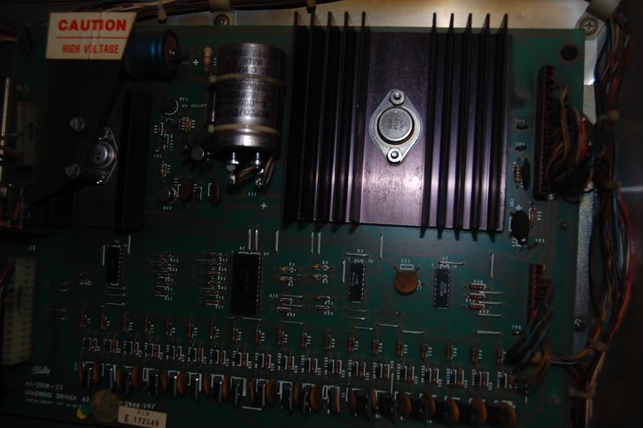

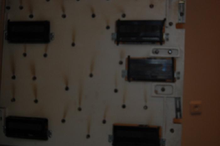

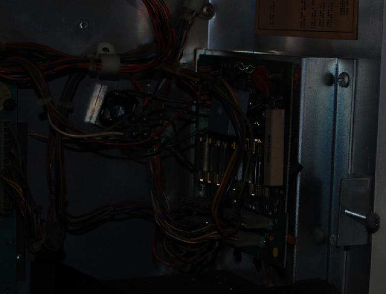

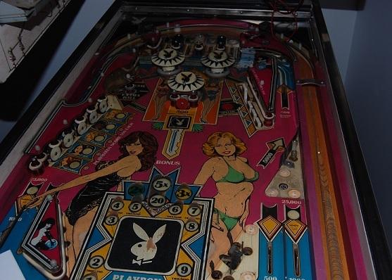

en fai,t voici quelques photos qui montrent l'état intérieur et extérieur de mon playboy, que j'ai commencé à démonter pour un décrassage complet.
n'hésitez pas à me dire quelles anomalies, si je dois changer des cartes et les envoyer chez David et autres.
merci par avance
OUf il y a du beau bricolage sur la carte de redressement
Celle là il faudra refaire à l'origine, cosses et connecteurs à refaire (femelle) de ton côté
Le reste des cartes cela se porte bien, bel état visuel mais la Cpu est oxydée
