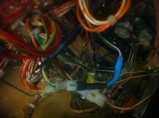

Oui mais je ceux être sur que c'est bien le bon connecteur demain je ferai une photo

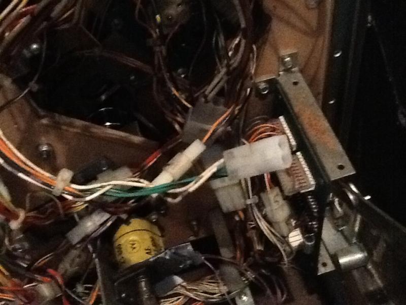

Bon voici les photos
Les couleurs des fils sur le connecteur libre sont blanc/violet et vert /noir

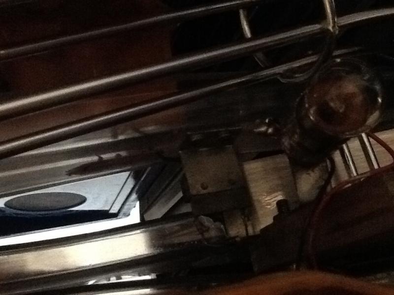

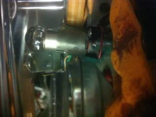

Sur la deuxième photos le switch
C'est le switch sous le rocher mais y a rien de branche plus de fil
tiens j y vois mieux d un coup :lol: si le switch est en place te reste juste a recâbler vivi , il a du etre arraché lors d un demontage et jamais refait ....
demande quand meme une photo ou l emplacement des fils d origine ( couleur) .
Salut,alors sur le mien,c est un fil vert/rouge et un blanc/violet
si ca peut aider...
