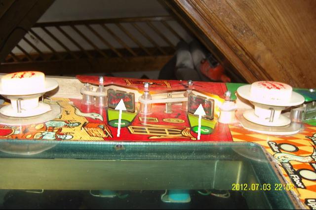

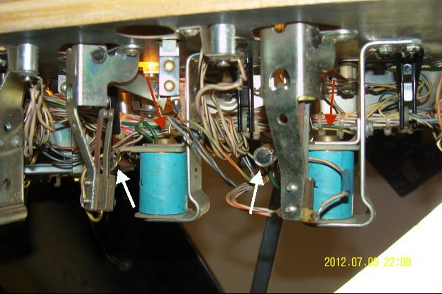

En regardant dans le flip, je me suis apercu que les deux bobines des 2 cibles carres n'ont pas de plongeur et que 2 condensateurs ont etait rajouter, est ce que quelq'un pourrait me renseigner, je pense que c'est pas normal.
je voulais essayer en mettant un plongeur, mais en voyant ces deux condar,j'ai preferer arreter plutot que faire des betises.
ci joint une photos des bobines.

Bien il faudrait déjà que tu démontes les cibles PUNK on dira ;)
Normalement en les touchant la bobine actionne un levier qui te revois la bille en puissance
Faut voir déjà si tu as les axes et le levier encore
Pour le reste ce sera facile à faire et j'ai les plongeurs + biellettes
