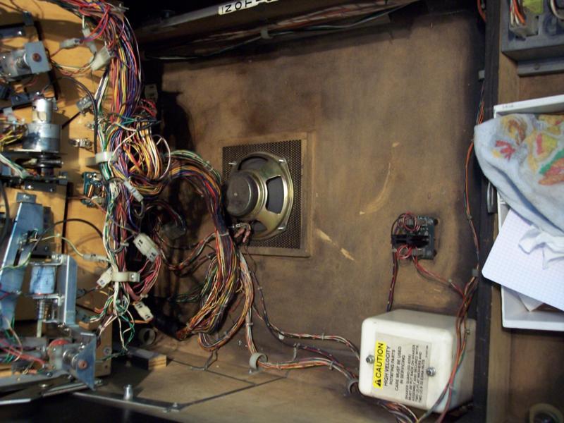

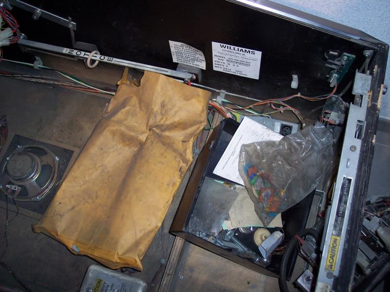

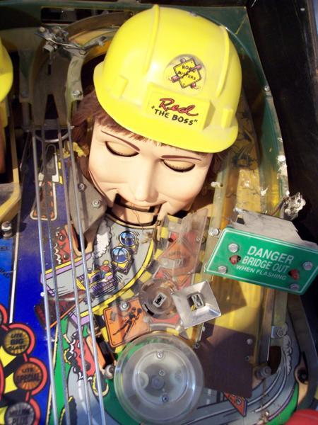

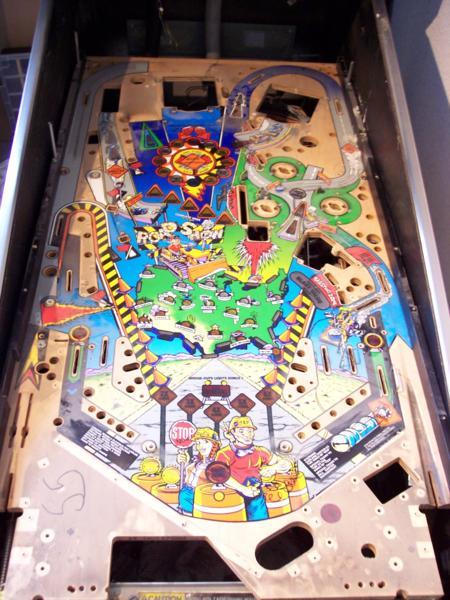

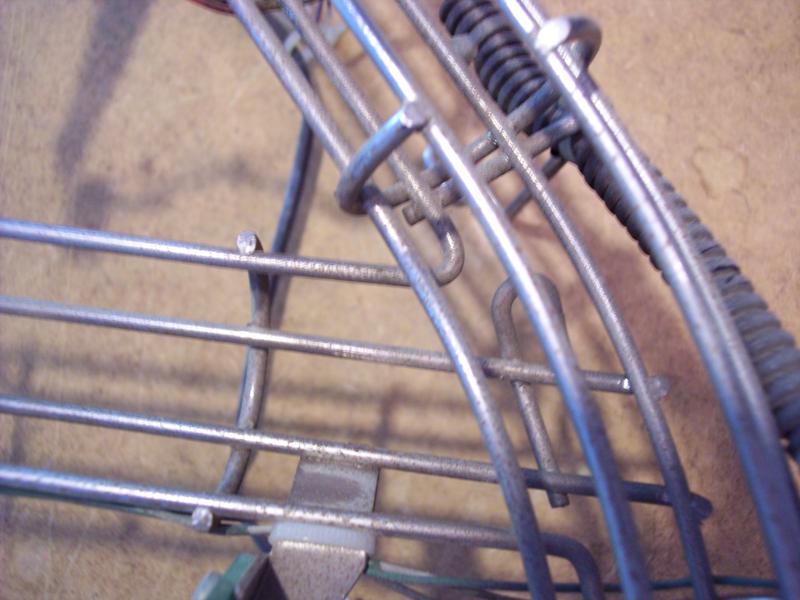

Alors, àl'origine, la machine est dans un dépot, le ventre à l'air, une tonne de poussière sur plateau, depuis semble t-il un bon bout de temps, au point que des oiseaux ont l'air d'avoir essayé d'y faire leur nid, car je trouve pleins de brindilles dans les éjecteurs!

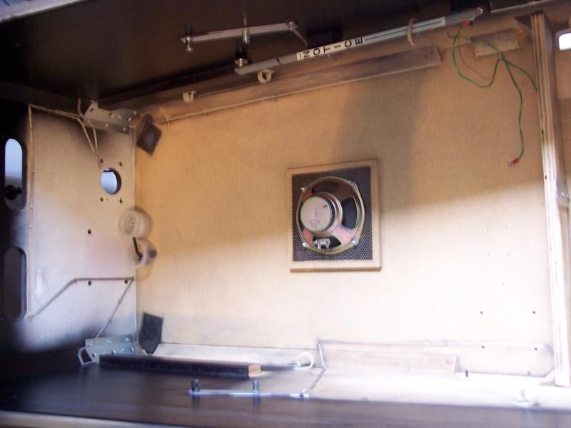

sauf que, on le voit pas sur les photos, mais y a pas de translite, pas d'afficheur, le speaker panel est cassé, les HP disparus, y a pas de pieds, vu l'état, j'essaie de négocier, le prix, mais le vendeur ne veux rien savoir, il me lance, qu'il en tirera plus en pieces détachées... (déjà entendu...) donc, je continue l'inspection pour peser le pour et le contre:

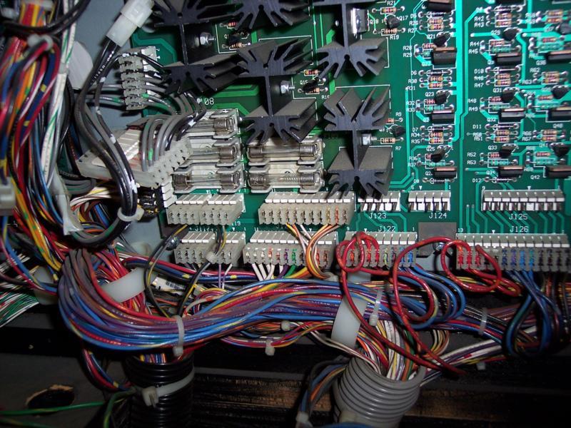

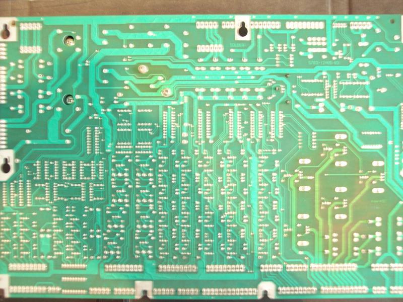

Les cartes sont présentes, et meme en excellent état, c'est la 1ere fois que je vois une driver qui n'a jamais été dépannée!, le plateau n'a pas d'usure aux endroits habituels, meme pas sur le poisson, (c'est l'avantage de la poussière, ça préserve!), tous les décors sont là et intacts, meme le panel n'a pas une trace de noir autour des ampoules! par contre, on a piqué certains elements, cibles, carte opto...la bonne trouvaille c'est qu'au fond de la caisse, je trouve le manuel et des slingshots!

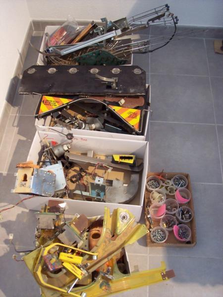

Tout d'abord, vu l'état de saleté, je suis bon pour tout démonté, je commence donc par là, ensuite, vu que le plateau sera nu, autant en profiter pour faire une vitrif, et puis gros nettoyage en commençant par les rampes toutes piquées!

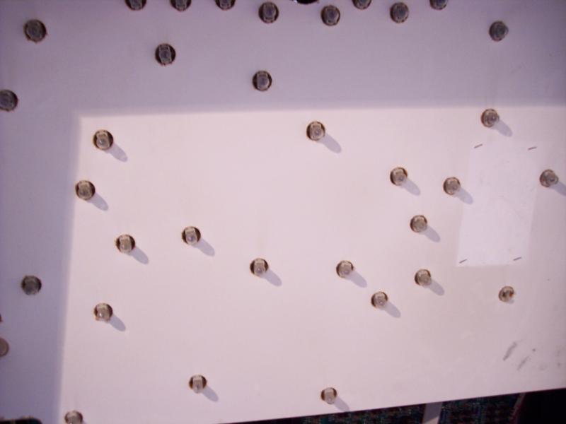

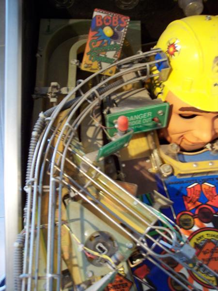

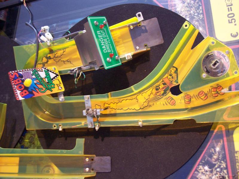

Voilà une fois tout démonté, ça donne ça! alors commence la partie de plaisir, le nettoyage! alors pendant que les parties metalliques sont dans le tumbler, je m'occupe des plastiques, et déjà les rampes retrouvent leur jeunesse!

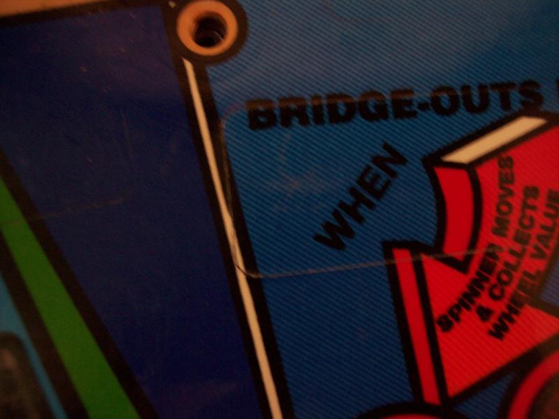

Ensuite, je m'attaque au plateau et je découvre que la plaque sensor située sous le bulldozer, s'est soulevée...! curieux puis qu'il n'y a pourtant pas de chaleur...? je la traite comme un insert, un coup de sèche cheveux et le la remet en place, mais elle laissera quand meme une ligne sur le plateau, tant pis.

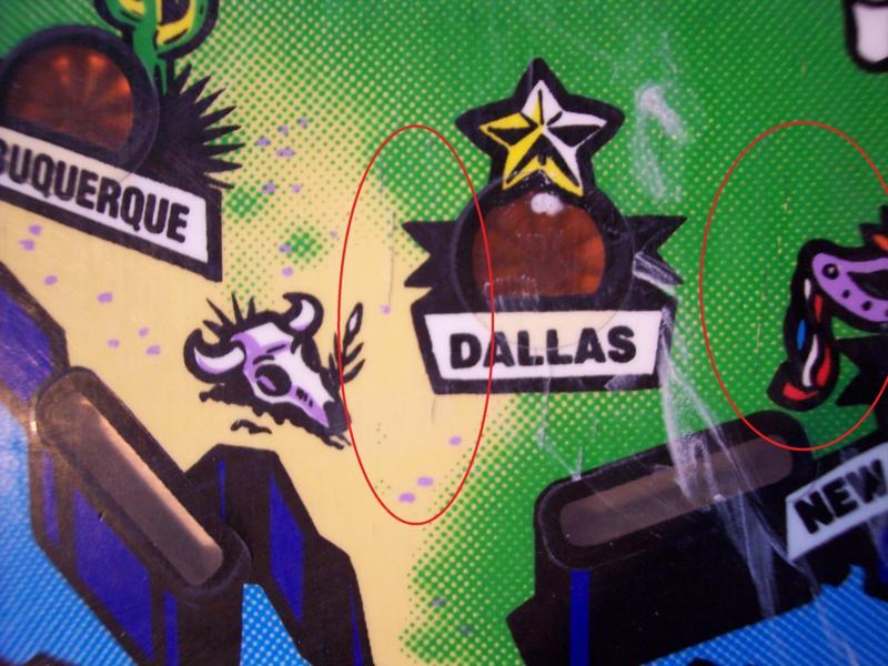

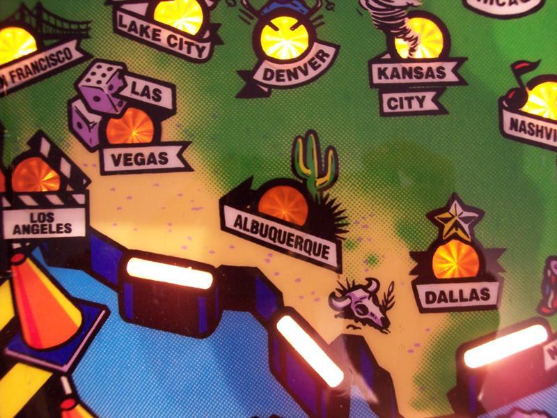

Je découvre aussi, quelques marques noirs sur la carte des USA, le vernis à craquer et la saleté s'est infliltrée, très dur à enlever... je dois donc poncer tout en faisant attention de ne pas arriver à la peinture... pas gagné!

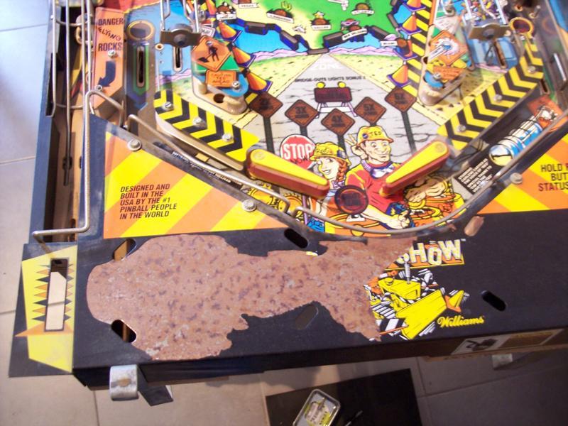

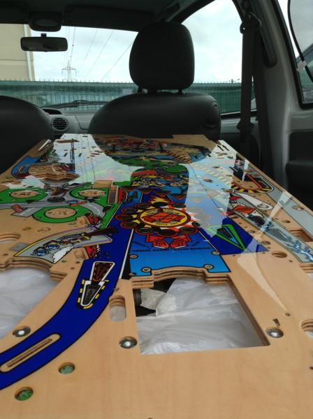

Maintenant que le plateau est nettoyé et retouché, il file droit chez le carossier. Pendant ce temps, je m'attaque à la caisse, que j'entreprends de poncer vu la crasse...avant, après.
Le retour du plateau...

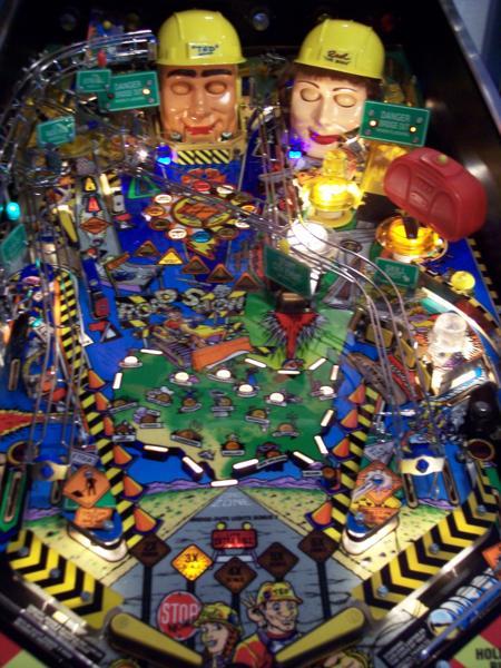

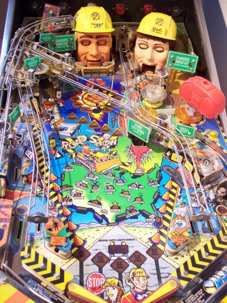

chapitre 2, remontage et résultat en photos!

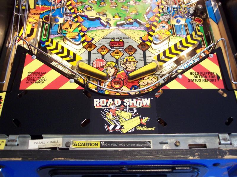

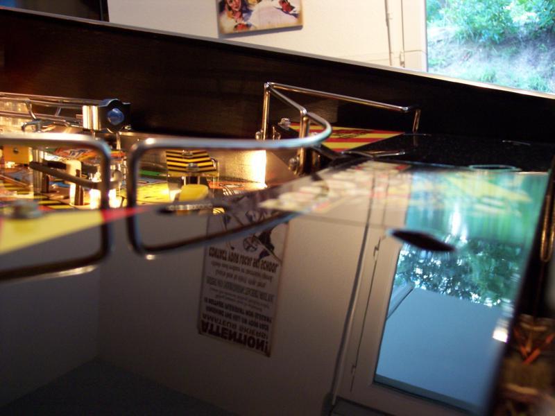

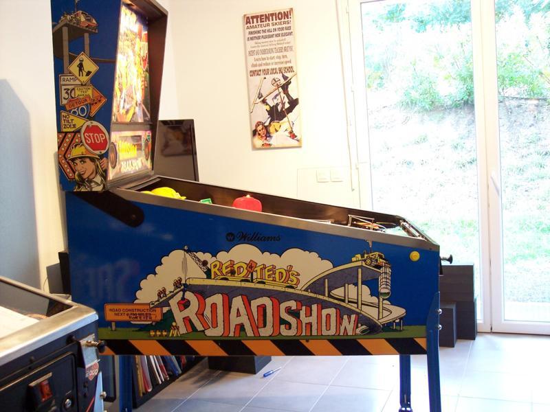

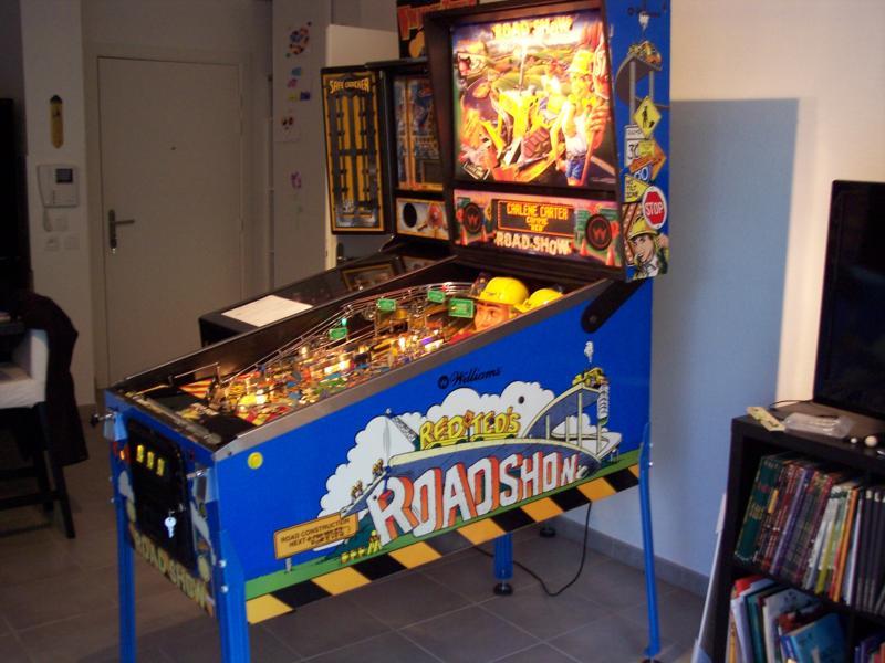

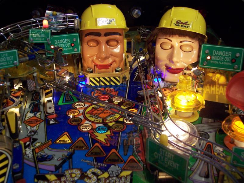

J'ai vernis les tetes ainsi que le tablier pour le rendre de la meme teinte que l'autocollant, acheté un set de pieds et peind en bleu et voilà le résultat.

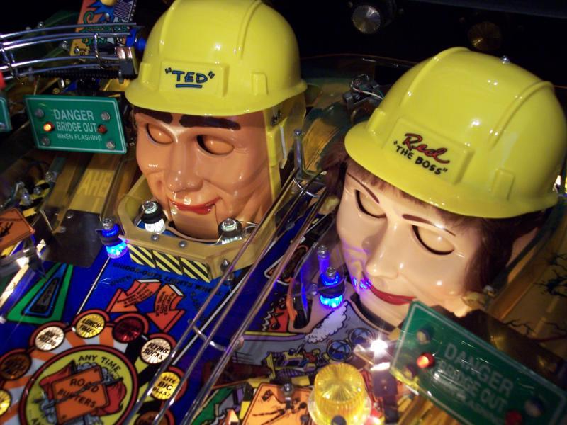

Evidemment, ça ne c'est pas fait en un jour, y presque 3 mois de boulot, mais au final, j'ai un flip qui est aussi, voir plus beau qu'à sa sortie d'usine, et qui va rester ici définitivement!
et puis, quel plaisir de jouer dessus!
Allez, n'hésitez pas à restorer vos machines, ça en vaut vraiment la peine!
