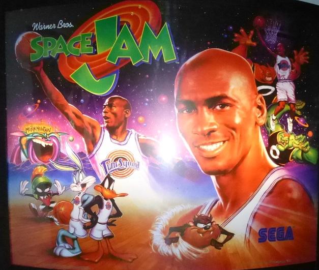

Bonsoir,
la personne qui avait le flipp avant moi avait deja changé le starter. A l'allumage le néon s'allumait 2 ou 3 secondes puis claquait. Il m'a donc dit que c'était sans doute le ballast qui était en cause.
N'ayant pas trouvé de ballast, j'ai acheté un néon à leds, voici une photo (au milieu c'est le flash de l'appareil photo). Le résultat est satisfaisant car tout le fronton est allumé même si c'est vrai que la partie centrale est plus lumineuse que le reste.
Reste plus qu'à acheter une gaine pour passer proprement les câbles et le tour est jouée ;)
