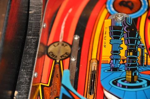

Les craquelures semblent venir du mylar sur ces photos. En fait je dirais que le mylar ne recouvre pas tout le plateau mais que une certaine surface, par endroits c'est normal ?
On voit sur la deuxième photo le outlane abimé de partout, et les cercles bleus autour des lettres black, qui agonisent. Sur le outlane, y a pas de mylar, le bois a carrément été creusé par endroits. La couleur suffira ? Et l'éclair orange pour le kickback, ce n'est que de la décalco ?

Quand le plateau est au bois (photo insert kickback) il faut remettre un fond de blanc en dessous, puis recherche fastidieuse de couleur...
Quand les inserts sont craquelés ou bouffés (kickback) le mieux c'est de les chauffer, les retirer du plateau, les poncer, remettre une nouvelle décal (tu trouves des planches sur le net pour ce jeu ou tu les fais toi-même) puis recoller les inserts. Si tu ne veux pas les décoller (ce que j'ai fait sur mon BK2000) il faut les poncer direct sur le plateau sans déborder, mais difficile d'obtenir un résultat nickel car on ne ponce pas suffisamment de peur de bouffer le plateau (ça a été mon cas, mais bon c'est la première fois que je faisais ça, on apprend au fur et à mesure, au global mon plateau est pas mal quand même, et sans rapport avec ce qu'il était à l'origine).

D'accord avec Zackmk2; te prends pas la tête à enlever les inserts.
Pour les zones sans mylar , c'est normal Jimy ils sont tous comme cela. Après rien ne t'empêche de protéger ces zones ;) bien au contraire.
On voit bien les zones usées de ton jeu, sur le mien le côté "kickback" est bien moins usé. C'est un jeu rapide, multi deux et trois billes qui mérite d'avoir son plateau protégé comme il se doit.
Sur les insert, souvent c'est le vernis qui s'en va....
