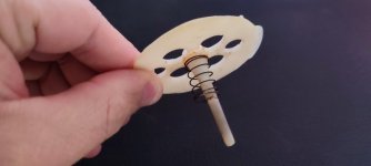

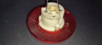

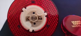

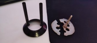

1 - Bumpers, assiettes cassées ou en mauvais état.
Je veux changer les assiettes pour des raisons évidentes sur les images jointes. x) Ma question est de savoir sur quoi partir ? Celle qui me paraissent les plus ressemblantes sont celles-ci : https://www.restorpinball.com/bouti.../assiette-williams-bally-stern-blanche-detail
Je voulais donc savoir comment choisir l'objet voulu quand la pièce exact n'existe pas/plus/quantité trop limitée ? Comment doit-on procéder pour la remplacer par une autre ? (taille, forme, couleur)
Je vais en profiter pour changer les ressorts aussi je pense. Apparemment ils sont universels donc partir sur ça ferait l'affaire ? :
En précision, je rajouterai que le reste des bumpers fonctionne bien. Bobine, plongeurs, fourreau -> Pas de frottements, la butée et le plongeur ne sont pas trop abîmés et la bobine a encore du peps. Le corps du bumper, la coupelle (en plastique, pas en métal) et le capuchon n'ont pas de dégâts apparent et fonctionnent. Le contact cuillère fonctionne toujours bien, je vais juste nettoyer les contacts (avec un lime en daim car contact en or il me semble de ce que j'avais lu, pour ne pas l'abîmer).
Voilà concernant le bumper je pense que j'ai fait le tour. Ma question est de savoir : si je ne change que l'assiette et que j'entretien/nettoie le reste, est ce que cela irai selon vous ?

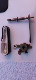

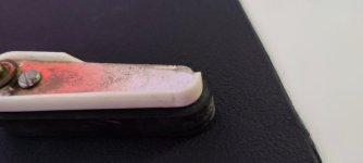

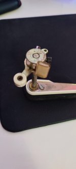

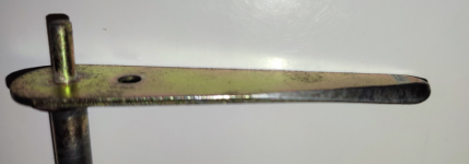

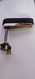

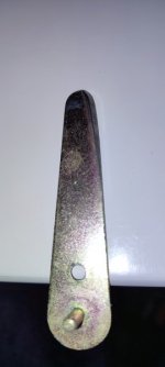

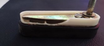

2 - Batteur, doigt cassé.
Concernant le batteur droit, son doigt en plastique est cassé. Je voulais savoir ce que je devais changer ? Juste la partie en plastique blanc ? Le doigt entier ? La partie plate en métal m'a l'air "tordue". (voir photos)
La biellette fonctionne correctement, ainsi que la bobine, le plongeur (pas de frottement), le contact EOS et le reste est OK.
J'aimerai donc avoir vos avis concernant le batteur, à savoir ce qui serai utile de changer avec les informations au-dessus ?

Assiettes, Ressortd'assietes, coupelles, YES c'est universel ici
Le corps de bumper est un corps à Clipser Bally aussi
Les batteurs change tout par un doigt complet bally, Stern moulé (couleur comme tu veux)
T'emmerde pas avec le cabochon, il est en vente oui mais tu as celui là
LEs deux sont bien a toi de voir
Le moulé, c'est vite réglé par contre
Niquel alors pour ces pièces, je noterai ça quelque part, histoire de garder les informations sous le coude pour plus tard.
C'est ce que j'ai vu le jour-même du post en me baladant sur le site. C'était parfait, merci ! :)

Je n'ai pas mesuré la taille (longueur, largeur, épaisseur) des batteurs, ni la tige, je suppose que c'est l'expérience qui parle pour m'orienter sur ceux là sans les infos ? x)
Désolé, je n'ai pas compris de quoi tu parlais exactement ? :x
Tu dois certainement parler de ça. Donc prendre le moulé plutôt que le cabochon comme tu me l'as précisé, c'est noté, merci ! Je vais changer les trois, pour éviter de trop jurer avec le nouveau.

À gauche Bally à droite Espagnol
Donc le doigt et le guide sont différents aussi
Quand on commande des pièces pour un flipper Espagnol ,il y a peu de chance que ce soit des pièces "standard"
Il faut tout mesurer

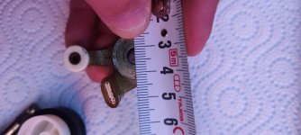

Je n'ai pas de pied à coulisse pour mesurer parfaitement les pièces (en attendant d'en récupérer un, désolé pour la précision des mesures :x ), mais l'axe (en longueur) doit faire un poil plus de 70mm. Le Diamètre du trou de la bielle est de 7mm. (approximatif)
Oui comme le dit David autant changer le tout par du bally
Du coup il me faudrait un batteur entier (batteur+doigt) ainsi qu'une nouvelle bielle ? Faut-il changer le reste ? (plongeur, chassis de la bobine, contact EOS, ect...)

Et dans tout les cas, la forme de la partie en métal qui vient avec le doigt, est bel et bien endommagée ? Donc si changement de doigt -> changement du reste en Bally, comme dit au début.

OUi ton métal est tanné par la bille
Car le cabochon était HS
Prend le complet moulé cela sera bien mieux

ON dirait bien 6.3 mm à la louche comme les Bally actuel ...
Tu as surement un mix déjà de matériel là alors
Tu peux trouver des biellettes et des doigts en diamètre 6 ou diamètre 9, c'est en vente en Espagne en NOS
Mais
si c'est 6.3mm alors RP
mesure le diamètre du plongeur (la partie plus petite )
si le diamètre est de 6 ou 9 Mm c'est espagnol
Si le diamètre et 8 c'est Bally
Mais sans pied à coulisse pas possible
