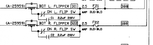

En voulant remplacer une bobine sur un gotlied cue ball wizard, on a bêtement installé la bobine a l’envers, on avais beau être 2 et avoir pris des photos on s’en est pas rendu compte.... on avait bien repéré les les fils « Gauche Millieu Droite » sauf que avec la bobine à l’envers ça a inévitablement inversé les 2 extrémités (fléche jaune) Mais ça on s’en est rendu compte qu’après avoir essayé et constaté que le batteur ne fonctionne pas.
La question est:
Quel dégât avons nous pu faire ?
Cela a t’il pu grillé la bobine ? Ou autre ?
Car nous avons ensuite remis la bobine dans le bon sens, mais ça marche toujours pas.
