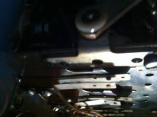

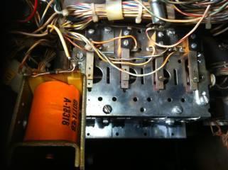

Les lames de la cible de droite étaient completement contre.
je les ai un peu ecartées, pour l'instant ca fonctionne.le probleme pouvait il venir du fait qu elles etaient constament en contact?
Bonjour ces paillettes ne doivent se fermer que lorsque la cible est descendue.Si deux paillettes restent en contact l'appareil va considérer qu'une cible est descendue..
bonjour, d'ou le probleme je pense!!! (j'espere!!!!).Merci!
OUi
Mais à ce que je vois tu as une lame de contact bien tordue
Il serait bon de la refaire droite ou changer les lames
La seconde à droite
