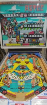

Cette fois je remet en marche un AZTEC .
Le gros œuvre set terminé et j'aborde le redémarrage .
J'ai deux problèmes .
Au démarrage le relai " reset "n'a qu'une brève impulsion ,les compteurs décrémentent d'un cran et la partie démarre sans que les compteurs ne soient a 0.
si je garde manuellement reset enclenché les compteurs reviennent a 0 et systématiquement au démarrage il se met sur deux joueurs .
