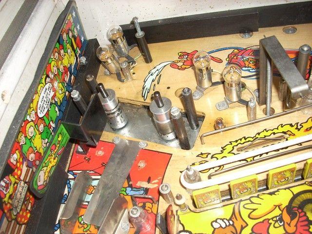

Je viens de récupérer un Hot Shots, les deux caoutchoucs du booster de bille ont fondus et coulés jusqu'au fond de la caisse. Les deux plots doivent ils tourner en permanence, c'est le cas actuellement avec pas mal de bruit ?
David, as tu ces caoutchoucs sur RP ?
Là j'ai enlevé la presque totalité des caoutchoucs, reste quelques résidus.

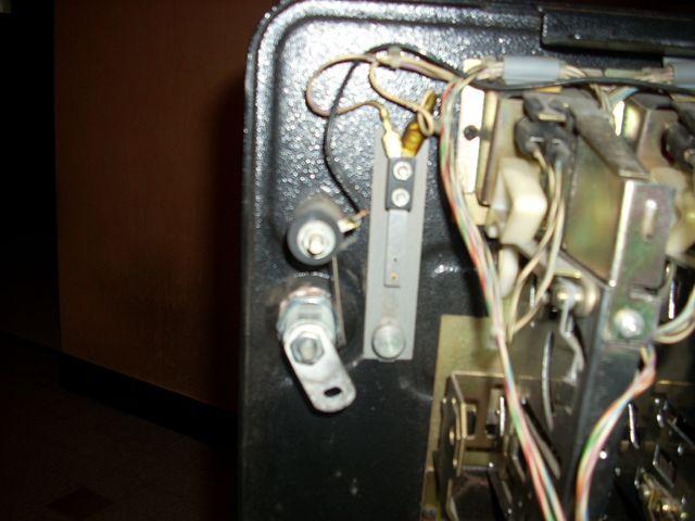

J'ai cela qui ne me semble pas d'origine et surtout quel est son intérêt ?
Le bouton blanc est branché en A9J9, il y a une batterie 9V avec une masse qui part sur la porte. Du moins je crois que c'est une masse.
Sinon le flipper s'allume, l'afficheur fonctionne seulement si les billes sont placées une dans le trou et une prêt à être éjectée, en gros une à chaque bout.
Bonsoir Celà s'appel une alarme Je pense quetu peut la démonter...
slt
ho une belle alarme anti effraction pour pas "chourrer" la caisse :lol:
belle pieces de musée , garde la pour le fun
Je ne m'attendais pas à cela, première fois que je tombe sur une alarme dans un flip.
tous les hot shot's ont ce problème d'accélérateur de bille.
Pour ta première question : oui dés qu'une partie commence le moteur se met en marche jusqu'à la fin de la bille.

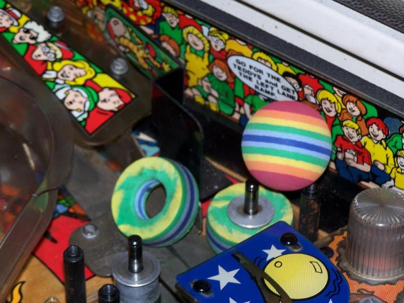

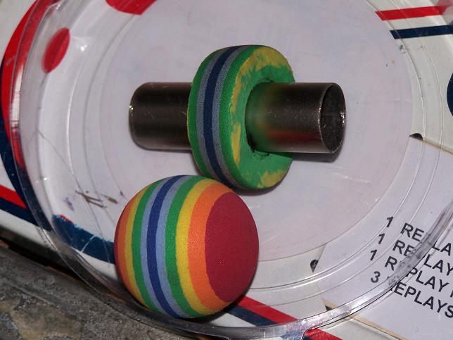

Le mien est actuellement équipé d'un bon système D fait avec deux balle en mousse trouvées chez Décathlon pour un poignée d'euros, on coupe les deux pôles de la balle, on embouti à l'emporte-pièce (fait avec un morceau de tube de rideau de douche) le milieu et c'est tout :
il suffit de suivre les couleur pour le découpage et le diamètre extérieur de la balle est exactement celui qu'il faut
Cette astuce n'est pas de moi, c'est l'ancien proprio qui l'a découverte, équipé ainsi 90 % des billes sont correctement envoyées

J'ai oublié de parler de l'usure de ce systême, il en est à pas loin d'un millier de parties et comme vous pouvez le voir sur la photo du dessus il est à peine noirci et fonctionne toujours aussi bien.

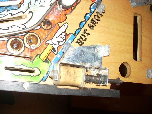

Le relanceur à gauche n'a aucun jeu, est ce normal, que faut il faire dans le jeu pour l'armer ?

Pour ce qui est du jeu de la bobine, je pense que le plongeur doit coulisser gentiment à la main comme toutes les autre bobines, si ce n'est pas le cas, c'est qu'elle est H.S.

Effectivement le fourreau avait fondu dans la bobine. Bon ça ne fonctionne pas avec une neuve mais ça coulisse bien.

L'accélérateur ne tourne plus et le relanceur avec une bobine neuve ne fonctionne pas non plus. De quel coté doit être placé le ressort pour ce kicker, prés de la bobine ou à l'opposé ?
J'achète mes baballes demain.

Pour le moteur d'accélération il marche toujours sauf si le relais de la caisse en bas (sous un cache) n'est pas actionné OU ALORS, si le bouton de coupure, blanc qui se doit d'être fixé au plateau, n'est pas poussé....Je me demande même si ce n'est pas lui qui traine dans le jeu non monté, à coté de cette sirène ....
Ce type de bouton est double
Je m'explique
Une position neutre, tout coupé
Une position poussée, le moteur sera en marche
Et une position TIREE, et la marche du moteur sera forcée
