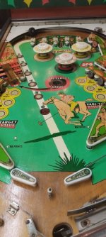

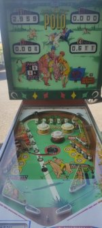

Après une petite absence je m'y suis remis.
J'ai sorti le tableau du fronton et revérifié tous les compteur ,et bien devinez quoi ,
flipper 95 avait encore raison .maintenant tout fonctionne . L'expérience ,ya que ca de vrai .
pour conclure quelques photos.IMG_20220530_094753.jpgIMG_20220530_094804.jpgIMG_20220530_094723 (2).jpg
