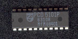

Intéressant de savoir que si la 5101 peut être HS, toutes les bobines seraient commandées
Dis ne serait ce pas plutôt la 2101 ? Car je vois pas ce que la 5101 ferait ....
Depuis son arrivée, j'ai revu les supports de fusibles sur la carte alim et à ce moment toutes les solénoïdes s'enclenchaient. J'ai alors remplacé la 5101 et tout est rentré dans l'ordre. Je n'ai pas touché au 2101

je déterre le poste 5101 ou 2101 c'est quoi comme composant et ca se trouve ou ?
salut,
une ram 5101 c'est cela
et tu en trouveras ici
http://www.restorpinball.com/index.php?page=shop.product_details&flypage=flypage.tpl&product_id=459&category_id=121&option=com_virtuemart&Itemid=54
ok merci ,mais ca se trouve ou je parlais sur quelle carte? ic4 5 6 etc etc ?
Cpu pour la carte concernée
Tu as une 2101 effectivement et une 5101
Tu peux remplacer les deux par une 5101
La 2101 consomme énormément et ne peut être en aucun cas un remplacement de la 5101
