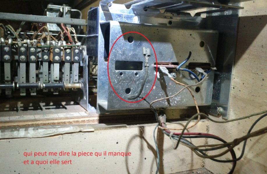

que faire pour remettre en le bestio,
sachant que le fronton s allume en mode tilt que en actionnant une petite lamelle dans la caisse le plateau s allume a sont tour .
dans le rond rouge j ai l impression qu il manque un truc mais quoi?
Bonjour ..La pièce qui manque est une bobine l'équerre de maintient les vis un plongeur et peut etre la piece metallique au dessus ..Ce n'est que le xylophone qui sert a faire des sons quand des points se marquent ..Mais apparament le reste non plus n'est pas branché..
Pour la remise en marche de ton appareil je te conseil avant de te lancer de lire les articles qui sont épeinglés en téte du post ""Flipper électromécanique "" Cela aura pour avantage de te faire comprendre le fonctionnement de ta machine et la façon de procéder ..Bonne journée
OUi il manque
Une bobine
Son fourreau à collerette
Le plongeur (marteau vulgairement dit pour le Xylo)
Mais s'il manque cela il faut voir avant s'il y a pas un souci
Car souvent cela est coupé car un contact sur le plateau reste actionné
De plus ton câblage à été coupé, il manque l'arrivé du 24 V sur le bloc
Soit à vérifier, re câbler via le manuel
