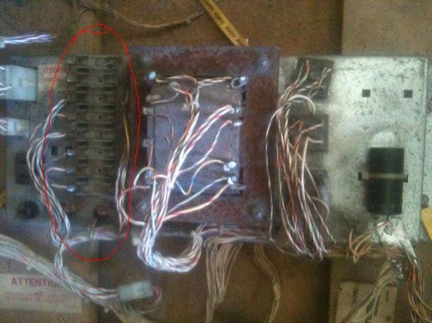

je vient de rentré un monte carlo a remettre en route il en a grand besoin le pauvre mal stocker
je n'ai pas la notice du flipper je n ai pas plus la télécharger, et il n'y a plus de fusibles sur l alimentation dans la caisse
pour les fusible f1,f2,f3,f4,f5,f6,f9,et f9a
si quelqu’un pouvait me donner la valeur des fusibles se serai bien cool et je pourrait enfin le démarrer
merci
Salut a toi
f1 1/2amp
f2 6-1/4 amp slo blo
f3 1/4 amp slo blo
f4 8 amp slo blo
f5 8 amp slo blo
f6 8 amp slo blo
f7 1/2 amp slo blo
f8 110 v 5 amp slo blo
220 v 2-1/2amp slo blo
f20 110 v 8 amp slo blo
220 v 4 amp slo blo
f10 1 amp slo blo
f11 1 amp slo blo
f12 1 amp slo blo
f13 2-1/2 amp slo blo
f14 2 amp slo blo
f15 2 amp slo blo
f16 2 amp slo blo

super !!!!!merci gis sup. sup. sup. sup.
par contre j ai pas reçut ton mp noeil
Tu l as sur ce lien:
http://aquafrancis.hd.free.fr/guppy46/d … amp;pg=496
J ai fini la restauration
si tu as d autres questions pas de soucis
cool merci tax ,bien reçut ya plus qu a !!!!!
