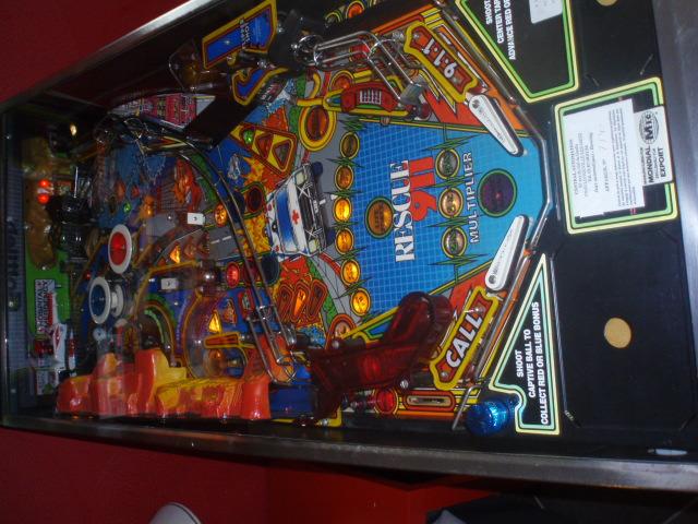

bonjour, je viens d acquerir un rescue 911 (c est mon premier flipper)
J ai perce la barillet car je n avais pas la clef.
j ai retrouvé plein de piece de reserve dont 2 helices et les galets de l helicoptere.....
j ai la notice complete en anglais + notice rescue en francais SVP......
bref, une bonne surprise
au niveau de l helicoptere, c est ok , j arrive a prendre la bille et la mettre ou je veux suite au remplacement et reglage du galet
il reste l helice qui ne tourne pas, je vais teste les fils ce week end
autrement, j aurais voulu plusieurs renseignements :

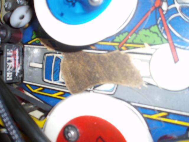

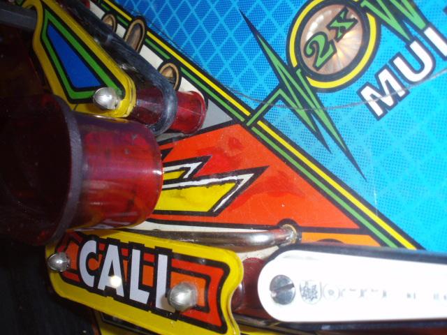

le plateau est bien usé a 2 endroits => je ne me sens pas faire de la peinture mais j aimerais mettre un produit ou vernis pour "consolider" : que me conseillez vous?

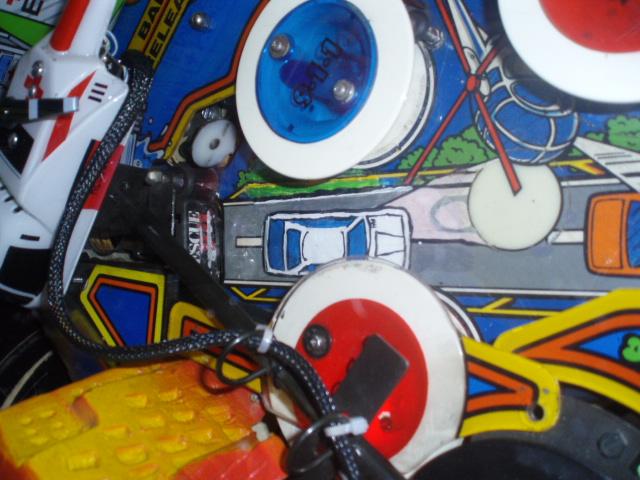

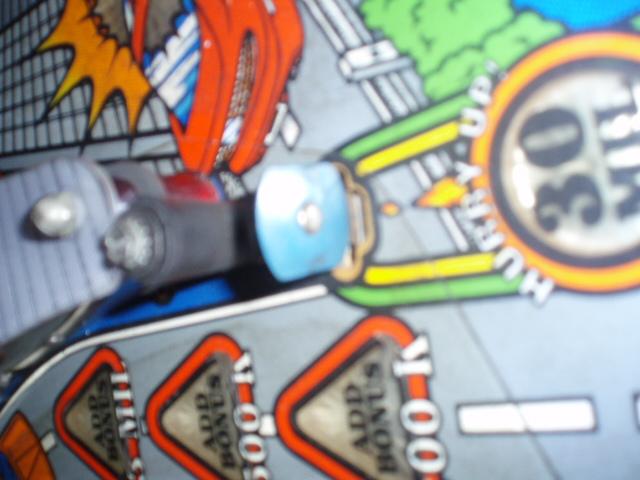

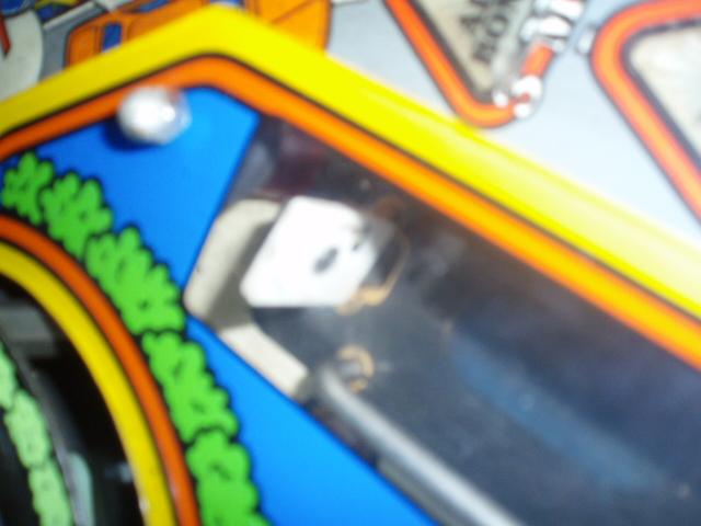

J ai teste tous les switchs et autres => juste 2 switchs ou target (je ne connais pas le nom) qui ne fonctionne pas
ils ont reference gottlieb 29430z et 29104z
le premier a le connecteur HS, la cosse etait cassé => j ai essaye en branchant les fils comme ca dessus en le coincant => ca fonctionne donc je ne sais pas trop comment faire pour faire tenir le fil. existe t il des connecteurs? faut il une pince speciale?
le deuxieme , je n ai rien vu de speciale? je pense qu il faut le remplacer? est ce que ca existe? ou comment le depanner
merci a vous

les cibles qui ne fonctionnent pas ce sont des smart switch , si une fonctionne en ajustant les fils dessus tu peut toujours souder sur les pattes ;) mais c est pas genial pour l autre si elle est en panne c est pas reparable il faut la changer ( mais introuvable aussi ) , ce sont des cibles complexes ça ne vaut pas les bonnes vieilles lamelles vivi.
pour l usure plateau je peux te donner une astuce simple pour remedier a l usure .
essaye de trouver une page de catalogue ou livre de bd qui pourrait se rapprocher du dessein original , c est assé simple avec ce plateau , tu le découpe a la taille de l usure ( enfin au mieux ) , tu le colle , tu vernis et tu colle un mylar par dessus et personne y verra rien sup.

Montre voir l'état de tes cibles (en dessous), une photo pour comprendre
La lame se remplace
Et les Smart Il y a en sur mon site pro ;)
Pour ta partie abîmée du plateau, classique en cet endroit
Il te faudrait faire un peu de peinture, vernis et pose d'un mylar aussi
Salut david, pourrais tu m indiquer la reference du smart sur ton site car je ne vois pas l endroit pour commander? Ce sont les 2 cibles en photo. La couleur ne m importe pas. Merci
En bas à gauche sur RP il y a un moteur de recherche
RECHERCHE PRODUIT
Tape dedans simplement PIEZZO ;)

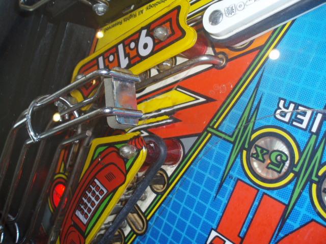

voici les photos prises
tout est fonctionnel sauf le kicker de droite

j ai passé environ 50 heures dessus mais je n ai pas pu retireé le mylar car peinture venait avec.
c est bien ta peinture , je suis sur que 95% des gens n y voient que du feu vivi
y a plus qua s amuser avec le flip alors sup.
