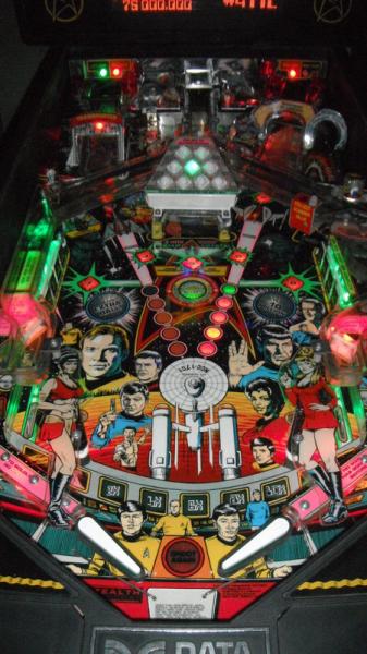

Maintenant que mon Startrek est fonctionnel, je m'attaque a la partie esthetique.
Pour la caisse je vais faire la même chose qu'Aganyte, donc je m'attarderai pas sur ce sujet, et je préfère que ce soit lui qui vous présente le résultat des decals de caisse qu'il a crées.

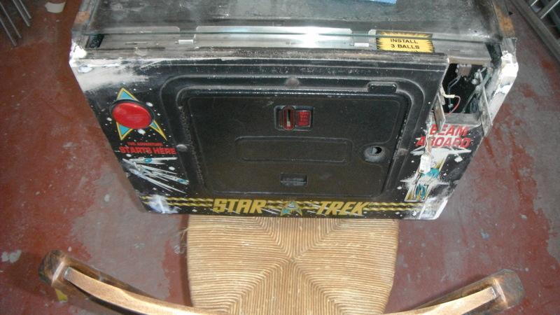

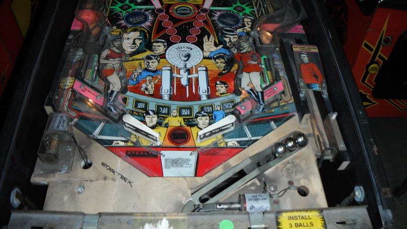

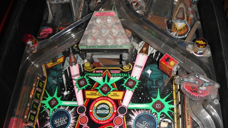

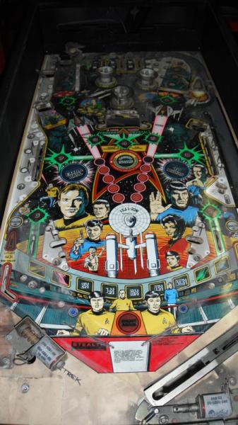

Donc je vais plutôt vous poster des images du plateau, voici la bête avant démontage:
Il est bien crade, je sors le Karcher ;)

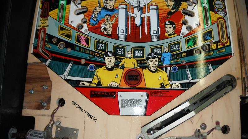

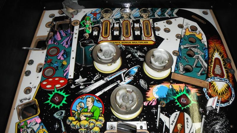

Une fois démonté :
Une fois nettoyé :

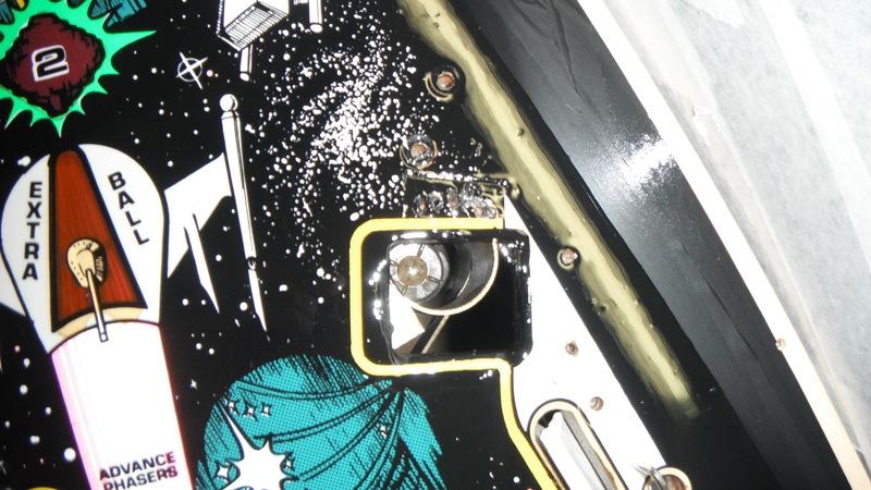

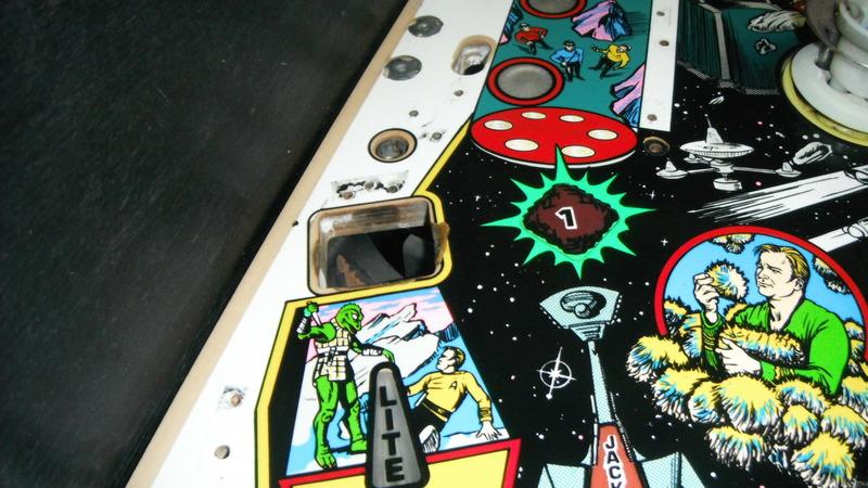

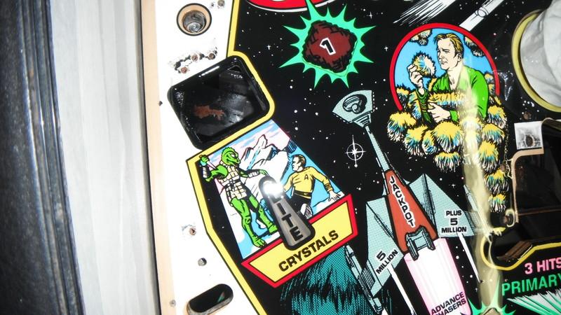

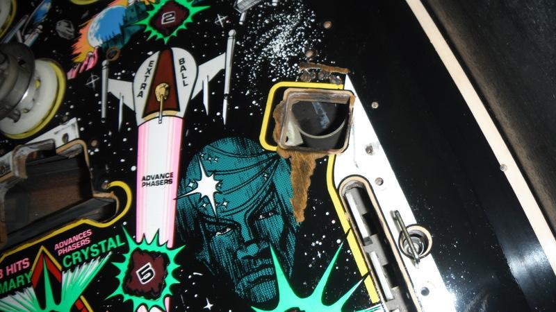

Les retouches a faire :
Les retouches faites :

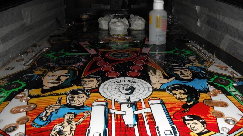

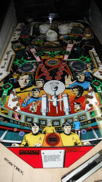

Le plateau une fois vitrifié :
Prochaine étape polissage du plateau pour éliminer quelques poussière.

bon boulot en plus quasiment pas de retouche a faire c'est cool , question qu'as tu utilisé pour vitrifier ton plateau ? car je commence a me poser les questions pour mon simpsons
beau boulot sup. que j ai pu voir de mes yeux .
sont vernis est pas mal une fois appliqué on a une sensation de dureté extra et c est super doux vivi .
au final heureusement que ta récupéré ce flip car avec moi sait on ce qu il serait devenu abu1 mdr
je regarde pour le décors vivi
Cela change totalement, du tout au tout

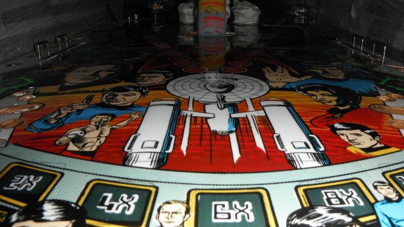

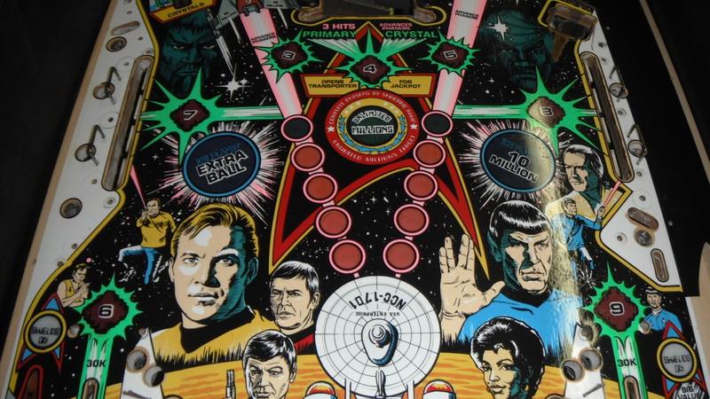

Le plateau une fois dépolis et lustré
Cela casse légèrement le brillant du vernis, par contre, on a l'impression qu'il est plus profond, c'est lisse et hyper doux.
Demain j'attaque le remontage.
bien dit moi ce vernis en plus au pinceau c'est plus simple que à la bombe spéciale ou au pistolet pour un Bicompo 2K , je crois que tu m'as donné la solution ;) , combien de couches as tu passés ? combien de temps entre les couches ? et ponçage entre couches ?

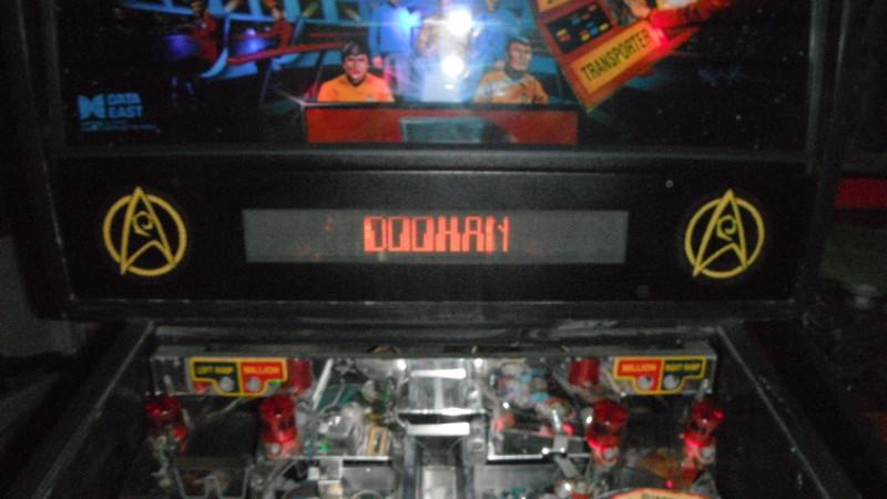

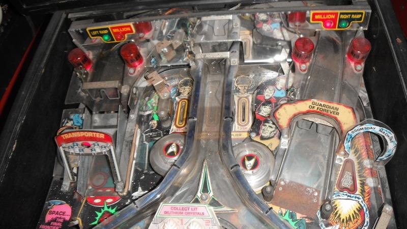

Allez, quelques photos de l'avancement des travaux.
Le plateau remonté (reste les lamelles de cibles et les cibles tombantes a refaire)
Le speaker panel une fois refait.

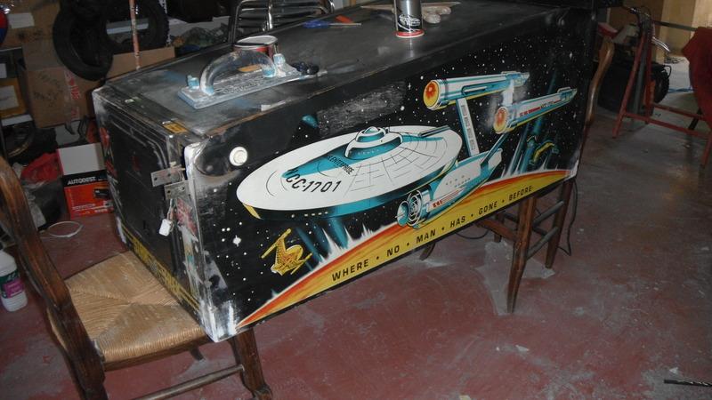

Bon demain je m'attaque a la caisse, je vais essayer de torcher ça dans la journée.
A plus
Il est bien ce jeu ....
SHOOOOT THE TRANSPORTER......... NOWWWWWWWWW !!!!

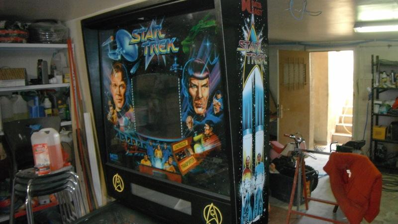

Ca avance un peu...
La caisse en cours de ponçage

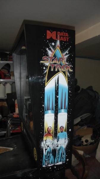

Le fronton terminé avec les decals (Merci Aganyte)
Voila, ce soir termine la caisse.
A plus
j ai participé , j ai participé ( au collage) mdr , beau résultat , en tout cas cela se colle super bien pas besoin de le faire a l eau débil .
