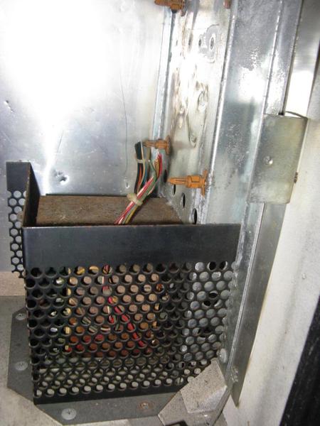

Bon, pour commencer, première question de débutant (que je suis). Quand j'ai récupéré la bête, j'ai été très surpris, en le démontant pour le charger avec un copain dans ma voiture, d'être obligé de jouer de la pince coupante au niveau de la carte étant au dessus du transfo ....? C'est normal, ou j'ai fais une bêtise ?

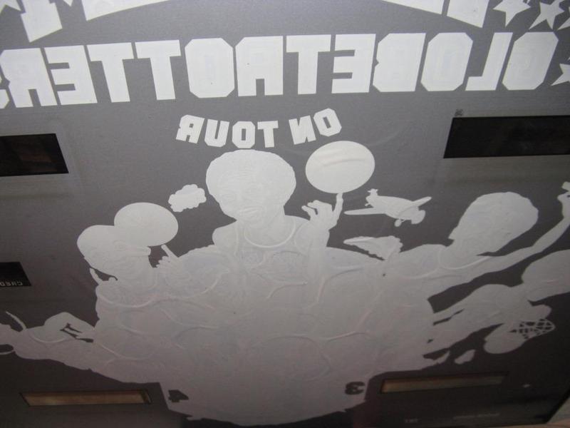

- la back glass est pleine de grosses bulles ? C'est la première fois que je vois çà ? des craquelures, des manques de peinture, ok, mais là ? Cela ne se voit pas trop, mais qui peux me dire comment stabiliser tout cela avant que l'état n'empire ?

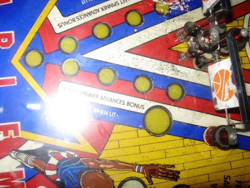

- le plateau est "incrusté" de poussière noire, ou comme des tâches de ...moisi ..? Je n'ai encore pas touché au plateau, mais je ne sais pas si un simple nettoyage va suffire ? Des idées ?

J'ai été obligé de couper ces fils pour séparer le fronton de la caisse, lors du démontage pour le charger dans la voiture. C'était le seul moyen que je voyais, en faisant passer la carte de "redressement" ainsi "libre" par la fenêtre au fond du fronton.

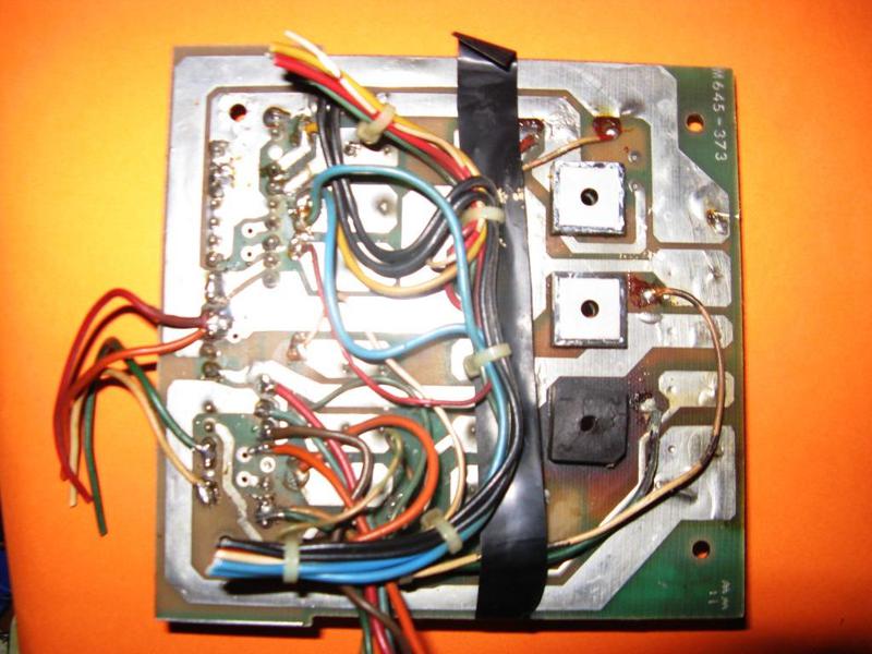

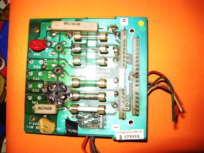

Comme promis une photo des deux faces de ma carte.
çà sent la grosse bidouille
C'est grave docteur ? Pourtant, quand j'ai testé le flipper, tout semblait fonctionner correctement ....
Quelles sont les "meilleures" solutions de remise en état ? (sachant que je ne suis pas un pro de l'électronique )
Classique
Bien refaire les connecteurs M et F 0.156 pouce
Je t'en conseille des cosses trifurcon
Par contre les ponts change les de suite
Voir l'article sur cette carte régulation, j'en ai parlé comment faire ;)
En tous cas pas possible que le jeu marche bien avec le pont à diode fumé, explosé, rôti :lol:
Toutes les lampes commandées sont absolument éteintes ;)
