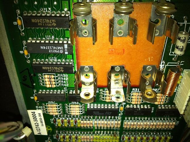

OUi sur la cpu il y a un bloc à trois piles
Mais il faudrait voir l'état de cela rapidos
Tu nous en fait une photo stp ?

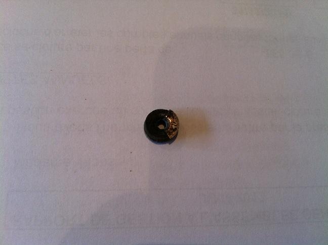

Bon voila, c'est fait !
Il y a effectivement une des 3 piles qui a coulé...grrrrrrr...
J'ose espérer que ça sera sans conséquence...
Cette petite pièce de contact de pile a souffert... Je n'ai donc pas osé faire un essai avec de nouvelles piles.
Est ce trouvable ?

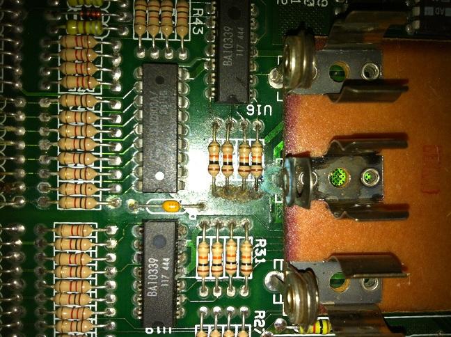

Affaire réglée
C'est ce que je pensais
CPU à dépanner RAPIDEMENT
Acide sur la carte
Alors là un bon conseil, si tu n'as d'expérience en ce domaine n'y touche pas et confie moi là
Il faudra traiter cela au plus vite avant que la carte soit plus miammée par l'acide
