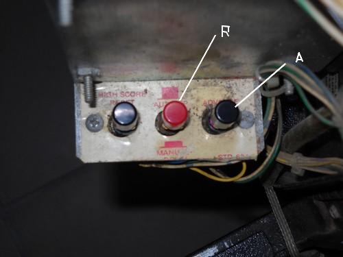

Pour avancer dans les tests --> Advance ;) et UP ;)
Le bouton des crédits permets de sélectionner les différentes options, exemple dans la musique ;)

Pour les tests, je n'arrive à rien. Advance et UP ne provoquent aucune réaction dans les tests de musique.
En fait, lorsque je suis sur le test de musique, il m'affiche bien les deux groupes 00 00 puis le test 07, 06, 05, etc. lorsque j'appuie sur le bouton des crédits. Pas dans le sens inverse logique (01, 02, 03, etc.). Comme si tout fonctionnait en sens inverse. Un problème de branchement quelque part?

pour le retour en arriere que tu as constater lors de tes essai test
tu ne te serais pas par inadvertance tromper de bouton
le bouton a pour avancer dans les tests ( si le bouton b n est pas enfoncer)
si b enfoncer retour en arriere
Merci beaucoup pour ta suggestion jack22, mais je ne pense pas. J'ai suivi scrupuleusement ce qu'il y a marqué dans le manuel. Je pense à des contacts foireux au niveau des boutons, sinon, ça ne fonctionnerait jamais.
