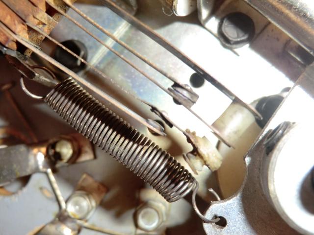

le réglage de l'ouverture du contact du bas détermine la force du flip qui se trouve sur le plateau supérieur
L'espaceur à fondu car les contacts ont du arquer sévèrement
Il faudra remplacer le tout ;)

j'ai pris en photo les contacts EOS le plus pourri débil
je pense plutôt a l'ancien proprio qui a du chauffer trop l'espaceur en le changeant ? ?c'est même la première fois que je trouve des plongeurs graissé ou huilé débil

Non si cela arque de trop, sans condensateurs anti Arc, cela arrive !
Cas vécu et vu de nombreuses fois !
Un bon condensateur Anti Arcs et Hop ;)
