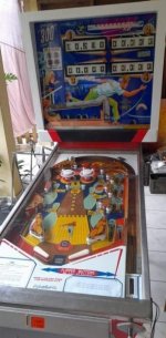

Question refection d'un gottlieb 300
jmi-x
depuis le temps je m'y suis remis
d abord on refait la caisse bouffée par les termites
puis le backglass
274854020_10158735183605186_4685940250908982439_n.jpg274811535_10158735194315186_9131822487819192960_n.jpg274793955_10158732374355186_4657719300211332077_n.jpg274746151_10158732374450186_2502190325786783724_n.jpgcaisse-4d78255.jpg274534199_10158729232395186_5349790027500419125_n.jpg274691288_10158729758385186_4151416301813180784_n.jpg
Voilà fini et fonctionnel
Tous les inserts poncée et refais
les manques sur la backglass refais aux decals et peinture
Peinture de caisse refaite
Si ça intéresse du monde j ais les fichiers au format pst pour les inserts ,l apron ,la cible tournante, les cibles fixes,l étiquette des relais de planche..etc

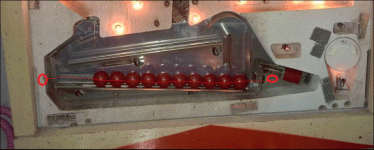

Bonjour Pour ne pas que ta glace de fronton (Backglass pour les instruits) ne subisse le même sort plante un pion de plateau là ou il y a uncercle rouge et tire un fil de bobine entre les 2 a hauteur de la moitiéSoccer.GIF des billes
Bonjour Pour ne pas que ta glace de fronton (Backglass pour les instruits) ne subisse le même sort plante un pion de plateau là ou il y a uncercle rouge et tire un fil de bobine entre les 2 a hauteur de la moitiéVoir la pièce jointe 38808 des billes
slut
j ais coupé une plaque de plexi qui est vissée sur la planche des compteurs ;)
Je dois reconnaitre que c'est une excellente idée plus onéreuse mais judicieuse..

Bin là où il est les fils rouillent, donc il doit plastifier MDR :p
Dis tes photos sont un peu petites, on voit guère ;)
salut !!
sup.
la restauration , la plus rapide que j'ai jamais vu.....sup.
18h06 la caisse; 18h21 le plateau et 18h27 terminé.................................je plaisante; hein ...
Belle restauration et beau flip; bravo.

ça m'a pris une semaine et demi en réalité

L apron réalisé avec des waterslide decals
En deux partie
Les decalcos pour les inserts
Tu as vernis sur le sticker des inserts ?
Cela tient bien ?
