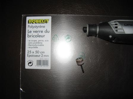

J'ai refait hier le décor central de mon Spirit of 76. Après avoir "écumé" le forum, voilà comment j'ai fait:
Matériel:
- une plaque 25 x 50 cm de Robelit polystyrène (le verre du bricoleur) de 2 mm d'épaisseur, acheté (3€20 chez magasin Bricolage)
- une scie à métaux à main (lame neuve)
- une Dremel (embout papier de verre)
Méthode:
Collage d'un gabarit papier du décor à refaire
Découpage grossier à la scie à métaux (avec cale en bois en dessous, histoire de ne pas forcer sur le plexi)
Finition à la Dremel (petite vitesse)

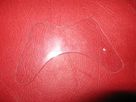

Sincèrement, en 15 minutes, j'ai obtenu çà:
Je suis assez content du résultat pour une première fois ! Il ne me reste plus qu'à poser mon scan proprement.
Par contre, je ne peux pas encore dire comment va vieillir ce décor (solidité, tenue dans le temps, ...)

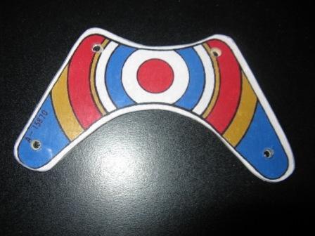

Bon, voilà le résultat.
A la place d'une peinture blanche, j'ai collé un autocollant blanc à l'envers (plus de protection, et pas de trace de peinture). Précision, ce décor n'est pas "allumé" par le dessous, donc pas besoin de "transparence".
C'est pas parfait, mais pour une première expérience, je suis plutôt content ! Kontent
