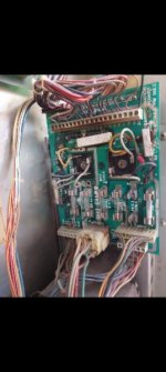

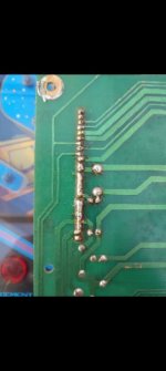

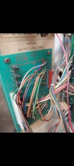

Bonjour à toutes et tous . Je viens de récupérer le flipper saturn 2 qui n à pas tourner depuis des années . La CPU a l air fonctionnel mais voyant rouge fixe.
Sur l alimentation j ai remplacer plusieurs fusibles j ai remplacer la piles par 4.5 vous déporter pour les tests
Quand j allume le flipper le fusible F6. A ampère grille d ou pourrait venir le problème ?
Ah tient j'ai déjà eu à faire à une carte de redressement de ce type là
Pour les fusibles
Commence par désolidariser les sorties de la driver
Afin d'isoler les soucis
Pas de piles sur une cpu, ou alors avec une diode en série
Commence par vérifier les tensions, et que dans le sens là
Une chose après l'autre
