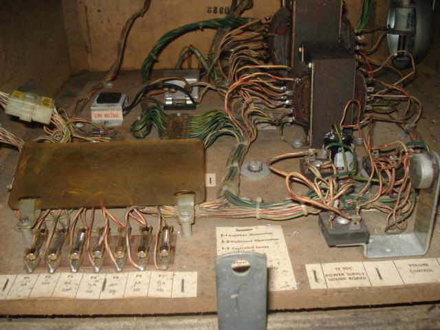

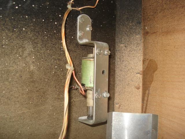

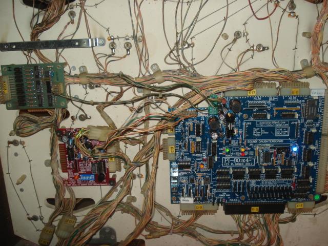

J'ai avancé depuis hier, en effet j'ai pu démarrer le jeu et il fonctionne et j'ai pu localisé le problème mais pas la cause. En fait dans le menu de la carte j'ai désactivé le knocker et là tout va bien, ensuite je l'ai activé et là j'ai joué quelques secondes et hop j'ai un transistor bdw93C et une diode qui va avec BZWO6 qui ont cramés sur la carte en face du connecteur A3J5 ainsi que le fusible F6 5a. Par chance j'avais en stock ces 2 composants, j'ai désactivé le knocker et denouveau il fonctionne.

bon ben knocker alors ! picollo ou la bobine en cause , ou un des fils d'alim. knocker en court jus quelque part..
