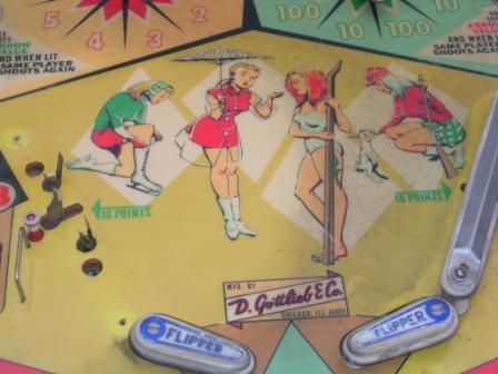

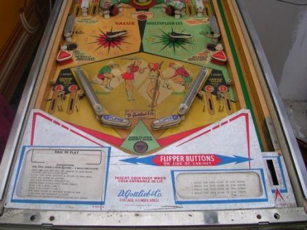

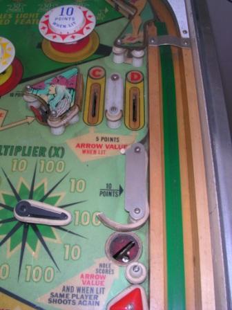

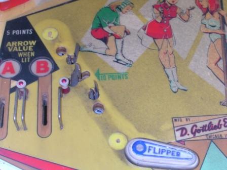

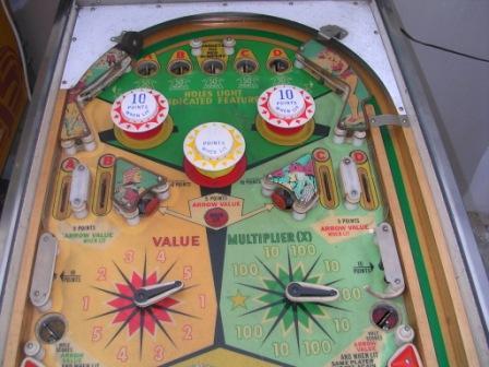

Voila quelques photos de celui ci.
Le flipper est complet,il s'allume,enfin pour le peu d'ampoules qui lui reste.
Bien sur tous les caoutchoucs seront changés par la suite.

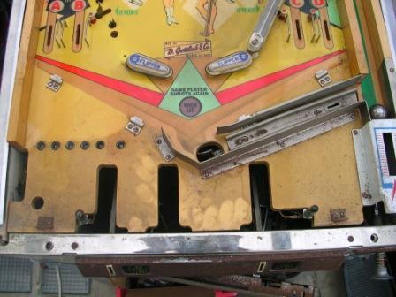

je vais attaquer par le nettoyage du plateau.Travailler sur du propre,ça pourrait être plus agréable.
Eponge et produit vaisselle,c'est deja pas mal.Ce qui est bien,c'est qu'on voit ou l'on passe.

Beau flipper, bien conservé.
Mais il ne faut jamais d'eau sur un plateau, il faut plutôt du white spirit ou même du pétrole.
L'alcool enlève le brillant et décolorise.
Bon courage.
Salutations

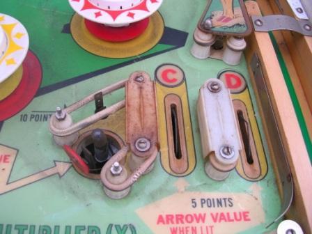

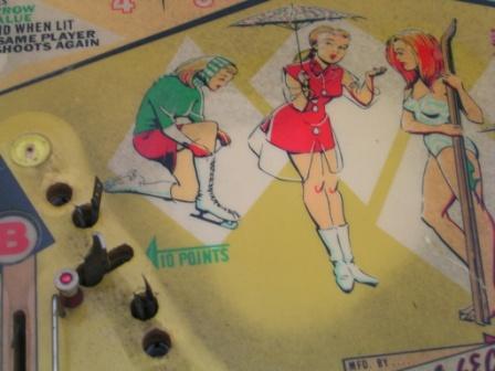

avant ,après,pour la transparence ,c'est pas mal.
Il y a du boulot aussi dans toutes les douilles.Les contacts vont pas être terrible.
Il y a du travail là et du polissage ....
oui,pour l'instant,je fais un décrassage pour que ce soit plus agréable de travailler.
Mais, le plateau a l'air comme vitrifié.Cela se faisait déjà à l’époque?
Ça ressemble au diamond plate.
Non simple vernis ....

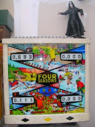

aujourd'hui, je joue sur mon 4 saisons et j ai un bruit de vibration qui vient de l unit 0 9.
Apparemment, ca viendrait de la bobine.
Ca m a permis de m apercevoir que la butée etait morte donc je l ai changé mais ca ne vient pas de là.
Ce serait entre la tige et l autre piece metallique qu'elle entraine.
Est ce que vous avez une solution pour stopper ce bruit?
