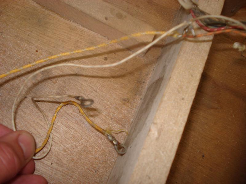

Sur mon Pro-football, après un nettoyage d'après les articles (fronton, planche de fond et plateau), Les fusibles sont OK, les contacts de game over sont soudés et le contact tilt du plateau ouvert. Je souligne qu'il manque le ball roll tilt switch (absent lors de l'acquisition) et le balancier n'est pas connecté. (voir photos en fin).

Bonsoir .Pour tes 2 fils tu en visse un a l'équerre du balancier et l'autre au cercle en bas .Pour les 10 points qui se marquent seuls regarde sur OU sous le plateau si un contact de 10 points n'est pas trop près. Pour le reste ne le prend pas mal mais tes explications sont assez confuses .Si tu pouvais t'expliquer plus clairement ça nous aiderait a te dépanner.
Les fils qui trainaient sont vissés comme l'a conseillé flipper95.

Les 2 fils qui se baladaient étaient ceux du contact du ball roll tilt switch je les ai vissé comme conseillé par flipper 95.
