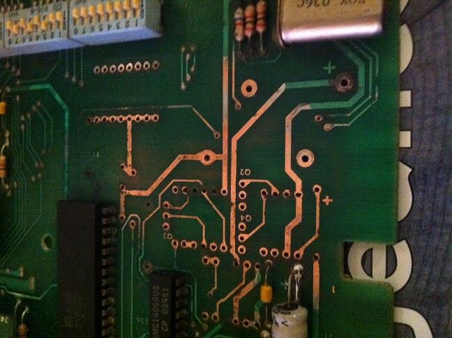

fait des photos de ton flipp que je ne connait pas

salut et bienvenue , vivi des photos
Première analyse la carte CPU a bien mangé!
Au niveau des résitances 1/4 watt je ne trouve pas de 2kohms (rouge noire rouge) sur les revendeur de composant éléctronique est il possible de passer à 2.2 kohms?? y'a t'il une règle dans ce genre de cas prendre légèrement plus résistif ou moin merci
Oui il y a eu inondation d'acide là, même jusqu'au processeur. La carte est à désoxyder (voir Articles de David ou sinon sur RP).

Il reste à mon humble avis, des composants à shooter, de ce que l'on voit sur la photo (les 2 milles pattes et les condos en bas, les résistances en haut, surement le quartz).
La grande piste qui est en arrière plan, après le processeur, a l'air d'avoir aussi été touchée.
Moi a mon avis ..... Je sens la majoration .....
Il reste pas mal d'acide ...
Bonjour, je voudrais savoir David ce que tu entends par "majoration". Merci. Bonne journée à tous.
"Majoration" sa veut dire que tu as laissé des composants et des pistes oxydées. Il va falloir continuer, enlever et nettoyer tout ce qui est malade.
J'insiste sur le fait qu'il est vital de vraiment enlever tout ce qui à été touché par l'acide.
En tout cas le premier travail que tu as fait semble propre ;). Il reste à enlever d'aprés la photo le 4069 le processeur, les résistances sous le quartz, le quartz lui même, les condos, bien grater toute les pistes et refaire les vias.
