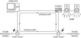

En considérant que les alimentations soient bonnes, les parasites en audio sont souvent dues au boucle de masse (Ground Loop). On rencontre ça aussi en sono, surtout quand il commence à y avoir des ordis dans la boucle.
Ca fait une belle bobine qui capte tous les bruits.
Beaucoup de monde jouent avec des rajouts de mises à la terre mais ça ne fait qu'empirer le problème.
Il faut au contraire ouvrir la boucle et pour faire propre et sécurité, on rajoute un isolateur, dans le schéma présent, entre l'ordi et la chaine stéréo :
cool merci david . j ai un problème comme çà aussi quand je raccorde mes enceinte amplifier "mackie srm 650 "a mon ordi . il y a un petit ronronnement ci je rajoute l isolateur que tu a mi en photo çà va peut être atténuer le ronronnement . car je n est pas ce phénomène en les reliant a mon téléphone portable
Normal, pas de mise à la terre du portable donc pas de boucle de masse. L'isolateur là oui devrait supprimer le souci.
