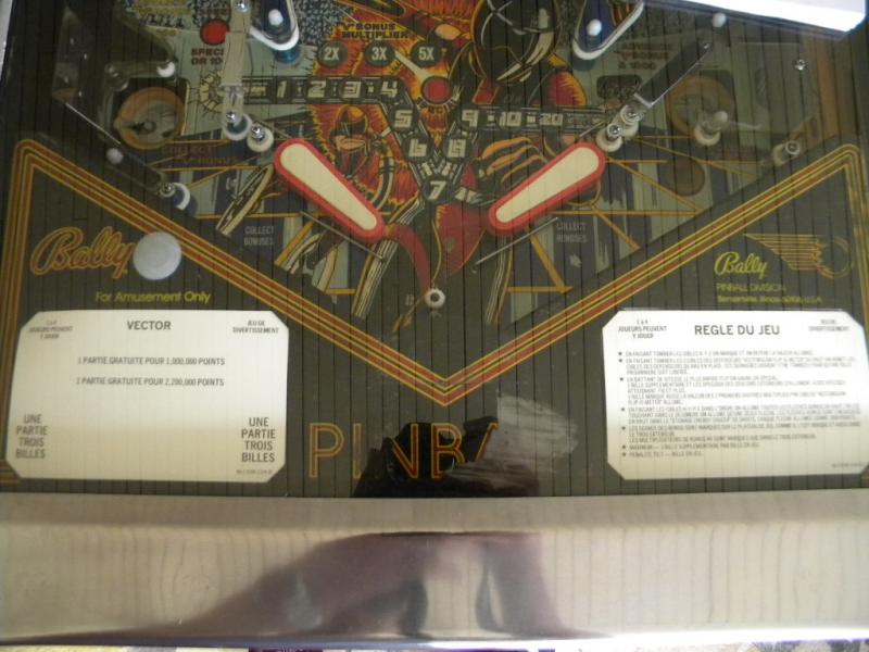

je suis a la recherche d'un scan du porte carte du VECTOR car le mien a été nettoyer avec du diluant et est desormais HS ! (voir photo)
pas forcement la globalité du porte carte mais au moins l'ecriture "PINBALL"comme vous pouvez voir sur la photo ce-dessus.

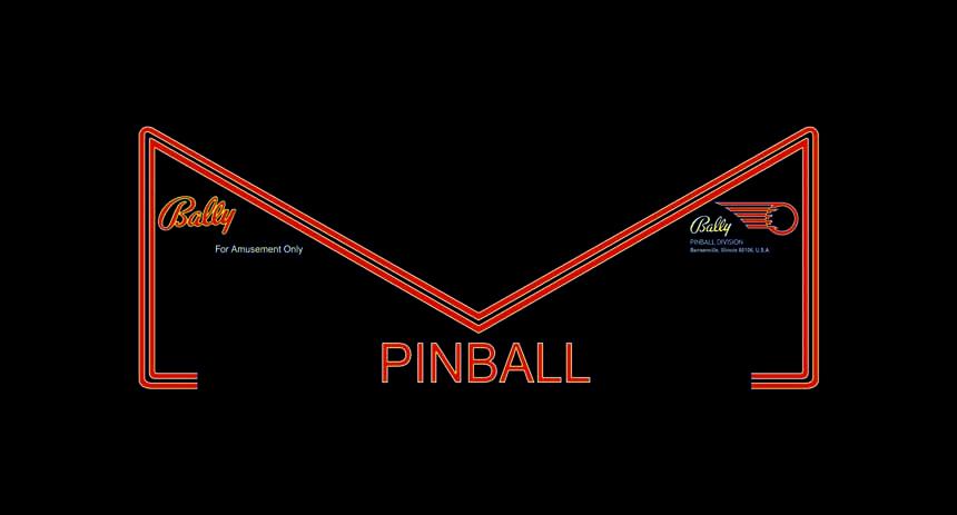

voici le porte carte de mon kings of steel qui est très proche du votre, une bonne base pour refaire le votre.
je peux vous envoyer le fichier en haute définition par e-mail.
si ça vous intéresse envoyer moi un MP.

j'ai bien reçu votre MP et je viens de vous envoyer le fichier par mail
pour l'impression, j'avais imprimé le mien avec un traceur sur un papier synthétique adhésif, ensuite c'est aussi simple que de faire de la tapisserie ! une bonne couche de vernis en bombe et c'est plus beau que neuf.
pour la fabrication du fichier, j'ai scanné le porte carte pour ensuite le redessiner sous photoshop à l'échelle 1.

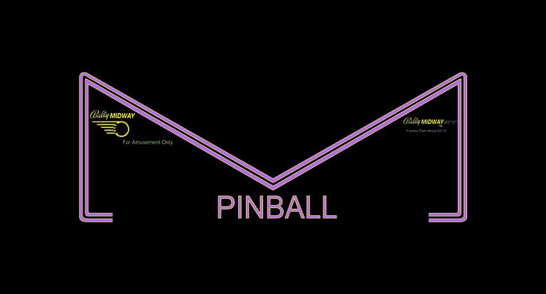

Faites moi une bonne photo des 2 logos bally qui sont différents des miens et je retouche votre fichier pour qu'il corresponde a votre version du porte carte. je comprends la déconvenue que vous avez du ressentir en essayant de nettoyer votre vector !

voila le porte carte retouché, je l'imprime samedi et je vous l'envoie la semaine prochaine.
