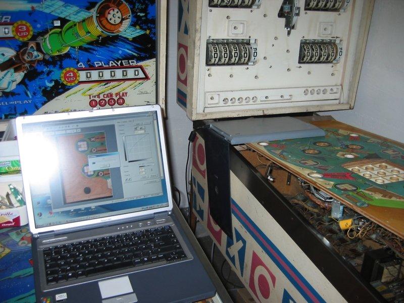

ce n'est pas un scanner de bureau classique mais un genre de cadre à poser sur le plateau et qui va ensuite scanner ta zone.
Ah je viens de voir que sur le premier lien il y a beaucoup plus d'images.
Mais ca ne change pas le problème que ce sont des photos et non des scans, donc il y a de la perspective et on ne pourra pas rassembler tous les bouts correctement. En plus avec sa vitrif il y a pleins de reflets partout donc c'est pas top à moins de vouloir faire un trompe l'oeil "effet vitrifié" :lol:
Nan là il te faut vraiment des scans pour ce travail...
Tu à regardé sur le forum dans les sections appropriées ? (on ne sait jamais...)
Voilà le type de scanner qu'il te faut. Un scanner plat usb
Si tu peux en dégoter un par chez toi (voir en acheter un ca ne doit pas couter très cher et ca peut toujours servir la preuve), et me fournir les scans, je pourrai voir pour refaire l'assemblage et faire les retouches (si c'est faisable).
