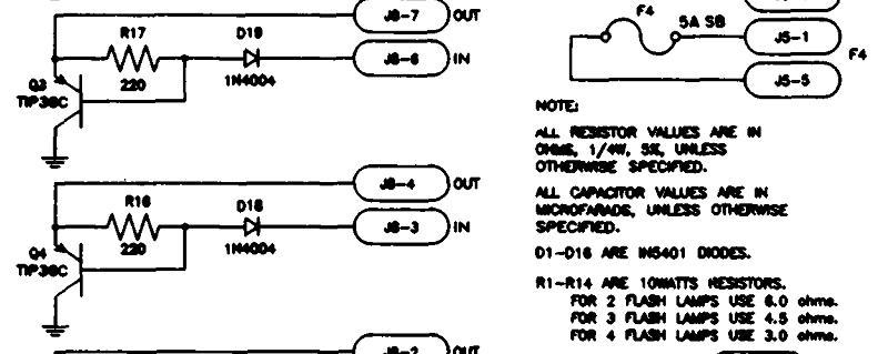

J'ai fait le constat que les résistances sur la carte mère sont brulantes, à quoi correspondent-elles, quelle est leur valeur (valeur de résistance et puissance en W), est-ce normal qu'elles chauffent autant, est-il astucieux et utile de les changer par des plus puissantes ?

chauffe toujour tres fort c'est des 27 ohm 2 wath
quand tu les change ecarte les de la carte d'un bon cm
c'est les lamp commandee
Ce sont les résistance qui vont pour commander les TIP42
Elles font 27 Ohm
A l'origine des carbone étaient mise en place
Mais j'ai déjà vu des cartes avec celles là
Des 2W .... Trop faible
Il faut passer en 5 W, cela chauffera toujours par contre, mais ne brulera pas la carte comme celles là
