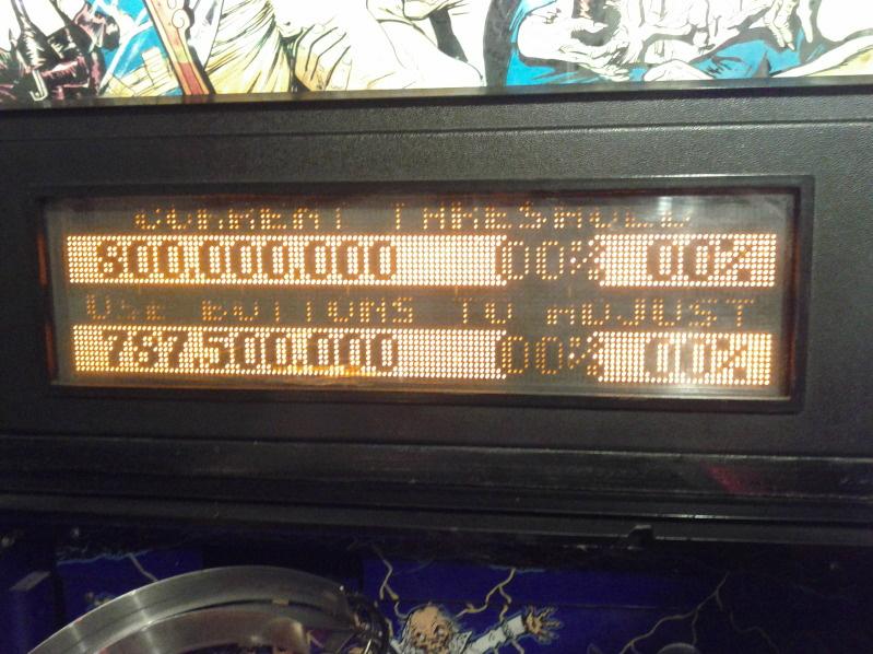

J'en avais un peut mare de cette ligne manquante sur mon FW3 joke
alors j'ai meulé le verre avec ma mini meule au diamant jusqu'au métal conducteur, une goutte d'étain et voila
Et en plus ça marche, peut être pas très jolie, mais nikel toutes les lignes sont là vivi
Trois opération sur le DOT colonne et ligne et les trois réussies. Trop fort ....
Bon il faut pas trembler, une loupe, un bon éclairage et bien sur un fer à souder précis....
