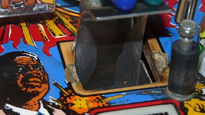

Réparation avant pose de protection sur mon LAH
  • Auteur de la discussion Auteur de la discussion sylentin
S
sylentin

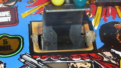

bonjour je cherche comment reparer l usure du plateau avant la mise en place des protecteurs (cliffy)
par avance merci
Il existe de la résine avec dedans de la poudre de bois, ca ressemble à de la pâte à bois, mais je sais pas si ca existe en petite quantité.
Je pense que ce serait assez solide surtout si tu protèges par dessus.
Si c'est pour juste boucher les trous, tu peux, soit utiliser du mastic de finition de carosserie, soit du mastic epoxy universel, ça se travaille comme la pate à modeler, c'est assez facile à utiliser et ça se ponce aussi.
SynthoBois
Effectivement Couin c'est comme le synthofer mais pour le bois
Bien efficace, déjà essayé celui là
Et en plus les coloris sont bien nuancés suivant les différents bois
