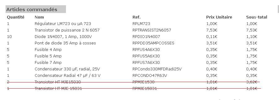

bonjour à tous, je répare un flipper data east, il n'y a plus de 5 volts.
j'ai déjà réparé la même panne sur un LW3.
Voici ma technique , je change les composants principale sur la ligne 5 volts ! (ça me coute environ 20 €)
je vous joins la liste de ma commande que j'ai fait aujourd'hui sur RP.
n’hésitez pas à me donner votre avis sur cette façon de faire !!! ou conseils
