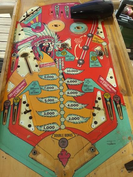

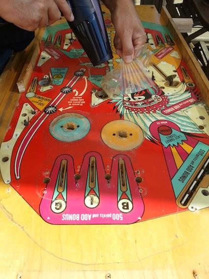

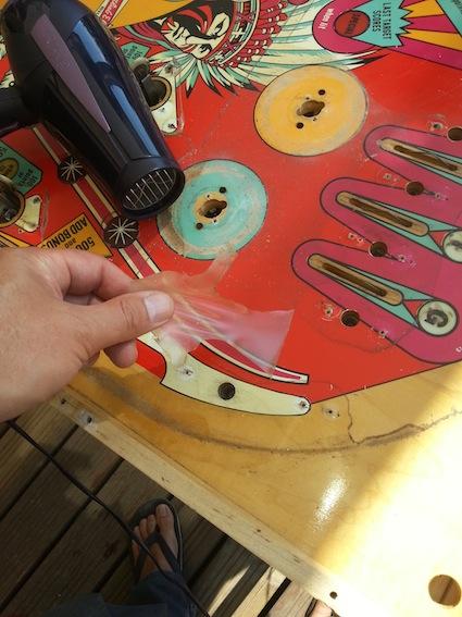

Aujourd'hui nettoyage du plateau, décollage du film et décrassage au white spirit.
prochaine étape retouche des défauts peinture.
Je ne sais pas encore si je repose un film ou si je vernis a la bombe.
que feriez vous ?
avant:
pendant:

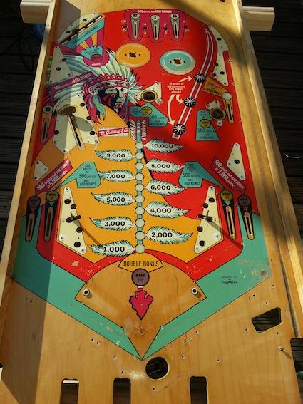

et enfin:
Perso dès lors que je fais des retouches, je vernis auto (bi-composant à mélanger au pistolet, mais il y a l'équivalent en bombe bi composant). Car mettre un mylar c'est bien beau mais le jour où tu as le mylar à changer, tes retouches viendront avec.
Après normalement un mylar en utilisation domestique, tu le rechanges pas normalement.
Largement suffisant le Mylar ;)
