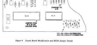

Salut, J'ai trouvé une carte à New-york... Elle viens d'arriver ce matin... Le temps de changer les condos et je vais faire le test... J'ai bien reçu de chez restorpinball ma ROM SOUND 4 mais je ne comprends pas comment je dois mettre mes cavaliers :
  • Ne pas oublier le cas échéant d'adapter les ponts pour une mémoire de type 2716 (ponts différents que ceux mis pour une Prom, bien vérifier cela)"
Sur ma carte, les cavaliers sont en version ROM. Je laisse comme cela ou je mets en PROM ?
Alors suivant la carte il y avait dessus une étiquette
Souvent perdue, car décollée
Sur les manuels tu trouves cela :
Tu me montreras ta carte et on en reparlera le jour venu :)
Là c'est pour une EProm 2716 ou Rom 9316
En tous cas pas de 7641 ici (qui était les J11 14 16 18)
OK... J'ai bien l'étquette mais je ne comprends pas pourquoi je dois me mettre en ROM alors que celle que j'ai acheté sur restorpinball est bien une EPROM ? Pourquoi je ne mets pas les juppers en PROM ? JE dois confondre quelque chose entre ROM, PROM et EPROM non ?

Elle est bien équipée là
Mets ma mémoire et terminé :)
Attention au sens
Regarde bien
