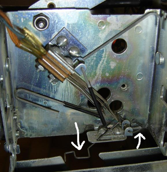

Pour ta 2°, pas besoin de pièce, tu actionne la languette en bas du monnayeur, et même pour tester les autres ;)
Pour essayer sans monnayeur il te suffit d'appuyer là ou il y a une flèche..
Merci pour cette astuce; j'ai donc abaissé la languette du 2° monnayeur: j'ai mis la zizanie, le compteur est monté jusqu'à 15 et le playeur unit ne s'arrête pas; la cause: la languette ne remonte pas, grippage ou ressort, je verrai ce mini problème demain.

D'abord, comment se fait la remontée de la languette? Je n'ai pas vu de ressort, je suppose que c'est son poids (centre de gravité excentré par rapport à l'axe)?
Le 2° monnayeur fonctionne parfaitement suivant le réglage choisi.
Quant au premier qui pose problème, il y a deux trous dans lesquels on met la fiche; mais seul l'un est relié à un fil (celui censé donner 2 parties; or il n'en donne qu'une), l'autre à rien du tout (celui censé donner une partie); pour ce dernier pas de problème car que la fiche y soit branchée ou laissée en l'air, on a une partie; logique).
Cordialement.
Bonsoir ..La remontée du fil cambré a condition qu'il ne soit pas faussé se fait par la tension de la paillette .Si le contact reste fermé il est évident que le relai va rester appelé et que moteur va continuer a tourner ..
je pense pouvoir clore le sujet. En effet, je suppose que la première entrée est configurée pour donner seulement une partie puisqu'en fait il n'y a qu'une connexion. D'autre part, je l'avais déjà signalé, certains pays, dont l'Allemagne, ont une configuration spéciale qui n'est pas celle du schéma général.
