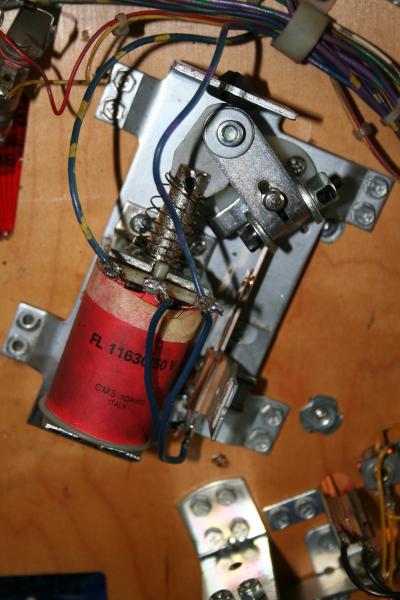

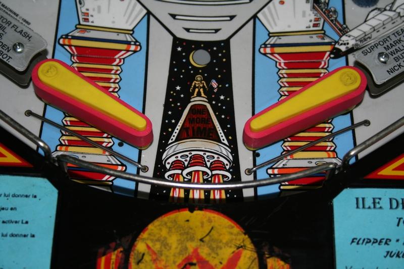

Bon j'ai réussi à régler ça pour que les deux batteurs soient au même angle lorsqu'ils sont levés.
Je te mets quand même une photo des trous qui ne sont effectivement pas alignés (réglage pas fait sur la photo...)
A priori David est dans le vrai, mes butées caoutchouc sont HS. Verrais ça lors de ma prochaine commande RP !

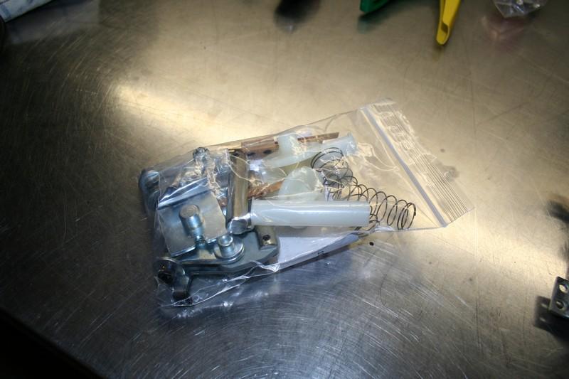

Les butée en métal sont neuves, comme les plongeurs, guides et autres babioles. Les deux seules choses pas encore changées sont les butées caoutchouc.

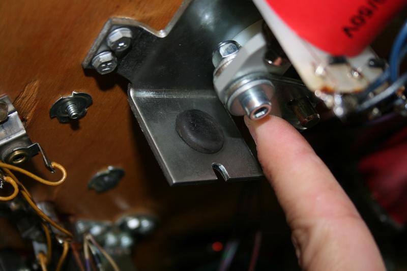

David te parlait des butées, pas des pinces. Sur ta photo , ça m'étonnerait que les butées soient neuves (j'ai entouré la butée :
On en trouve ici:
http://www.restorpinball.com/index.php?option=com_virtuemart&page=shop.browse&category_id=3&Itemid=54
Tu n'est pas obligé de changer l'équerre complète, il y a des butées de remplacement. Il faut que tu mesure d'abord celles qui sont en places (ex: 7 ou 8 mm), chassis fixé sur un étau + un coup de perceuse pour dégager la vieille butée usée ;) .

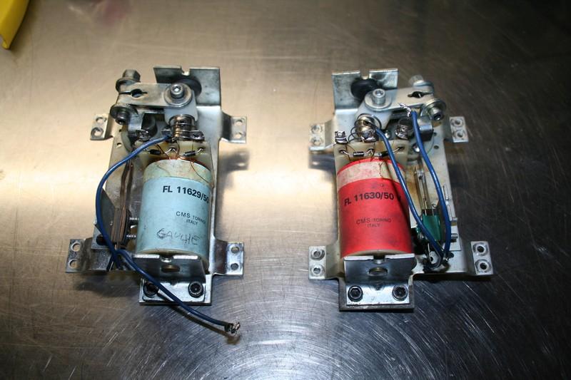

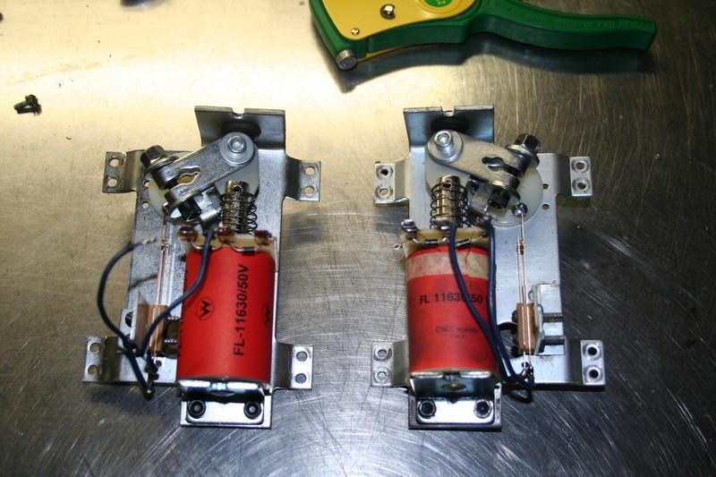

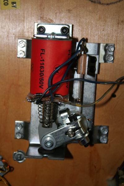

Oui, mais pas que :
Avant :
Le matos changé, tout sauf le chassis, l'assise de ressort et la butée en caoutchouc lorsque le plongeur est au repos
Et après
Ah les grommet c'est de la gymnastique pour les doigt pour mettre les neufs !
Conserves tes anciennes pinces, elles ont l'air en bon état. Quid de la bobine bleue ? Elle n'était plus bonne ?
La bobine bleue est une FL-11629 alors que d'origine il faut une FL-11630.
J'ai lu que la 11629 est plus "balèze" que la 11630, ce qui peut occasionner des casses de plastiques ou autres car le flipper n'est pas prévu pour. Je l'ai alors remplacée pour retrouver son état originel...
PAr contre la taille des butées .... J'ai un gros doute ..... Pas les bonnes à mon avis
Les caoutchoucs de butée n'ont rien à voir là c'est la position de repos pour éviter de détériorer le bout de la biellette
Par contre tes EOS, humm des versions OR cela n'est pas bon du tout
Il faut des EOS Tungstène ..... SW10A50 avec lame butoir (sur RP) et des condensateurs anti arcs de 4.7 µF ( ou 2.2 µF)
