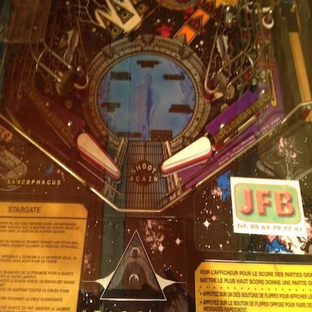

comment régler l'angle des batteurs de flip ? ;)
flipper en question, stargate de gottlieb

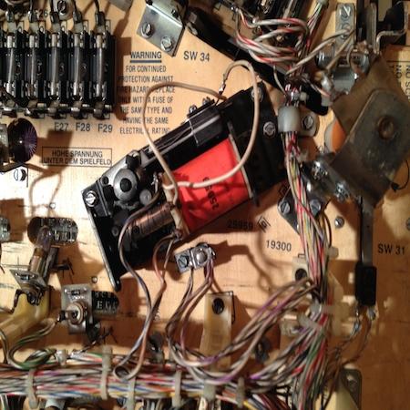

il y a bien des pièces proche des bobines et comme je ne veux pas faire de boulettes, je demande pour savoir quelle pièce agit sur l'angle des batteurs
Laurent
Sur la biellette, desserrer les deux vis, ajuster, re serrer.
