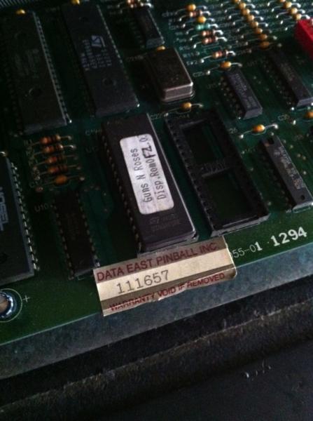

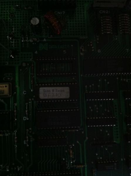

- ensuite pour rentrer un peu plus dans le vif du sujet, j'ai une ROM du 5 juillet 1994 version F2.00, j'ai vu quelque part qu'il existe une 3.00 est elle trouvable en français? si oui ou? est ce indispensable de la mettre a jour?

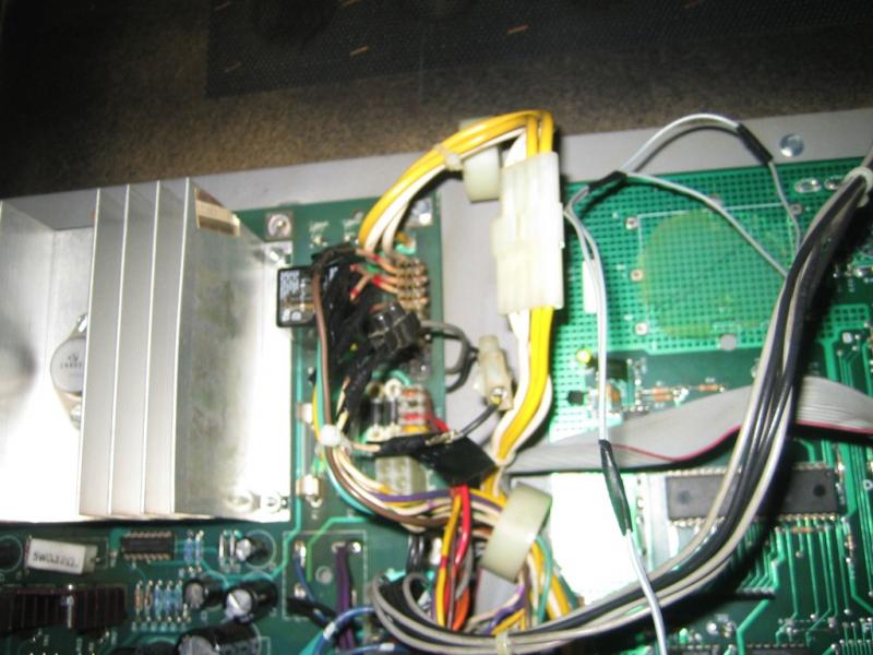

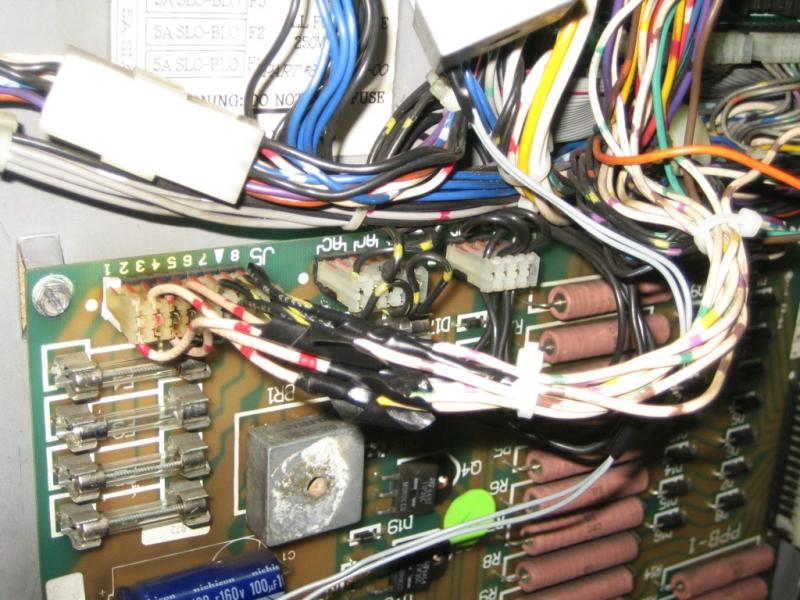

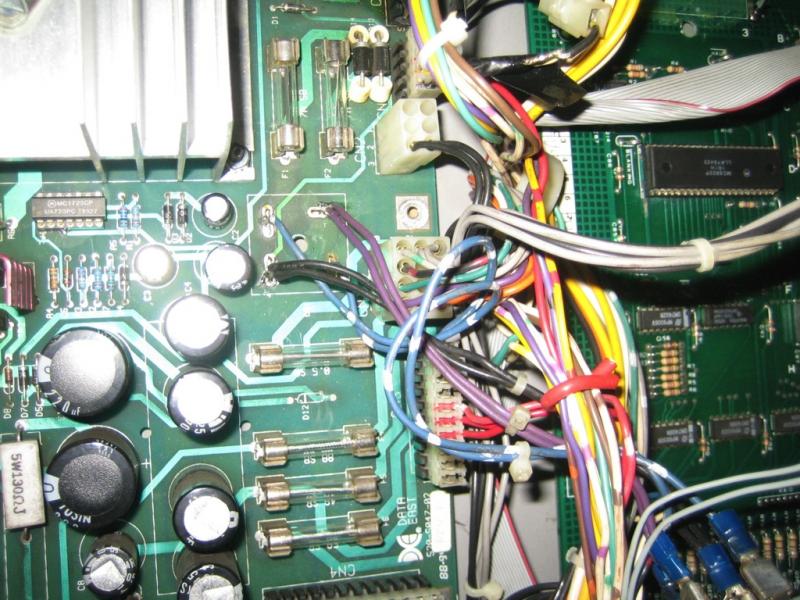

- au niveau électronique il y a quelques bricoles que je vais remettre d'aplomb car ça me plait moyennement, un pont de diode déporté sur fils avec des cosse, pourquoi je ne sais pas?
un connecteur brulé qui a été réparé de façon cavalière et quelques sucres mais pas trop donc ça va aller

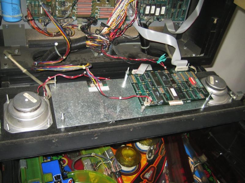

par contre l'afficheur dot a du être démonté et remonté n'importe comment, il manque des plots, des vis, des ecrou, pas le bon empilage tresse de masse sans écrou...
quelqu'un pourrait il me faire quelques photos du VRAI montage sandwich histoire que je remette cela en ordre SVP?

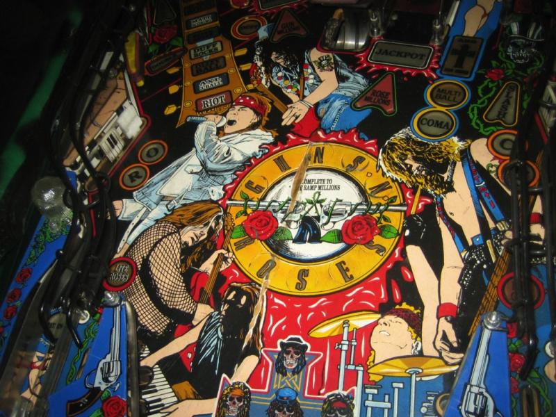

- bon, le plateau est usé dans l' axe du trou mystery et le trou aussi :)
je reprendrais cela plus tard suivi d'une vitrification je pense, quand j'aurais plus de temps

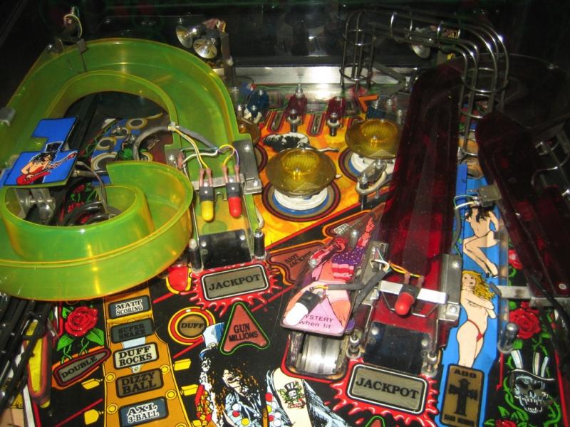

et pour finir, le truc qui me chagrine le plus !!! LES RAMPES VUK et LANCEMENT :

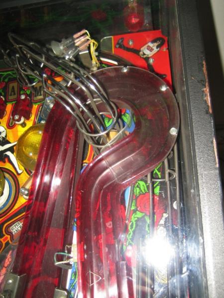

comment ce fait il qu'il y ai a priori des Guns N' Roses comme le mien avec une rampe courte de lancement et une rampe en U pour le VUK ??? est ce d'origine??
j'en appel a tous les possesseurs de Guns N' Roses qui ont la rampe longue, serait il possible de me faire un MAXIMUM de photos de ces 2 rampes et de leurs points de fixation ainsi que quelques cotes (longueur, hauteurs en différents points, fixation diamètre de rampes diametre de fil... ) car a temps perdu j'aimerais bien refabriquer cette rampe longue (je bosse en bureau d'études ;) )

Pour le plateau j'espère que tu as eu le flip à un bon prix...
Pour ce qui est des rampes, vas sur youtube ou autre et tu vas voir que tu n'est pas le seul à avoir des rampes courtes :
http://www.youtube.com/watch?v=QVZKfXyVvTk&feature=related
Perso je trouve le bien mieu avec les rampes longues :
http://www.youtube.com/watch?v=SQ5hBoCAjdk&feature=related
a un bon prix, non pas vraiment (1600€ avec le topper, la caisse pas defoncée ni decolorée et tout qui marche meme s'il y a des bricoles...)c'est toujours un peu trop cher mais j'ai l'impression que malheureusement la tendance n'est pas a la baisse...et vu la difficulté d'en trouver un et vu qu'il etait pas tres loin de chez moi, pour un premier flip je preferais l'essayer et pas allez le chercher a perpet' :)
apres le plateau c'est pas un peu de peinture et un vernis PU qui va me faire peur :), de plus j'ai un pere maquestiste professionel (un des tout meilleur au monde dans son domaine sans trop exagerer) donc si j'ai besoin d'un coup de main on va bien y arriver :)
pour les rampes effectivement je viens de voir que je suis pas le seul, il y a meme des rampes longues noires a priori les premiere... je trouve que rampe longue ca a l'air un peu mieu aussi car la bille arrive dans les bumpers au lancement c'est pour ca qu'a l'occas je me reserve le droit de le repasser en rampes longues. comme je pense que c'est introuvable il va falloir les refabriquer ce qui n'est pas un super probleme en soit a condition d'avoir un max de photos de details et quelques cotes... donc a vot'bon coeur m'sieurs dames pour ceux qui en possede un rampe longue :)
... ou encore mieux quelqu'un qui serait pret a preter ses rampes pour un relevé de cotes (mais la on peut rever je pense, a moins que quelqu'un en ai un non fonctionnel pour le moment ou en resto ;) )

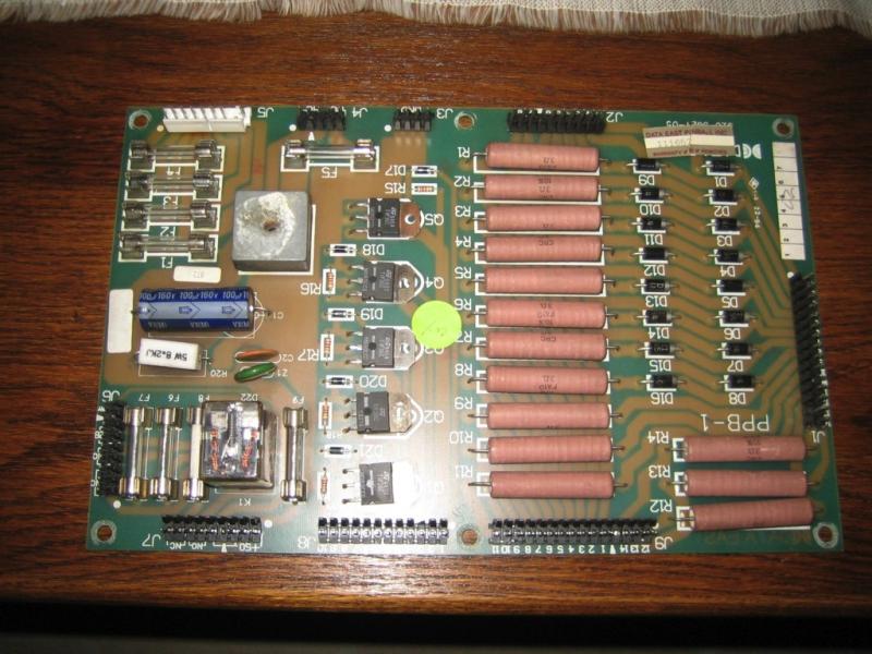

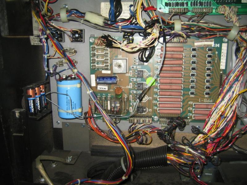

Pour la carte régulation, là il faut la refaire
Connecteur à remplacer et surtout le pont de diode à remettre sur la carte tel qu'à l'origine !
Car si le pont à diode touches un quelconque composant...... se sera de gros dégâts en vue !
Donc urgence de refaire la carte régulation, en haut à gauche dans le fronton

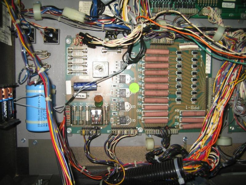

oui c'est ce que je me suis dis aussi, ce soir j'ai bricolé un peu dessus remplacé des ampoules flash a gogo pas très accessibles et je me suis aperçu qu'une partie de l'éclairage général ne marche plus, les lumières du fond du flip ( lumières des bumper, lumières des plots allongés qui guident au dessus des bumpers et les 4 spots chromés au dessus de la rampe G et R) et j'ai beau chercher je vois pas de quoi ca peut venir???
est ce que ca peut avoir rapport avec le connecteur de la carte de regul qui es tout bricolé (bien que ca marchait hier encore) jai essayer de le trifouiller et ca n'a eu comme effet que faire s'ateindre une moitier des lumieres du fronton mais rien de plus

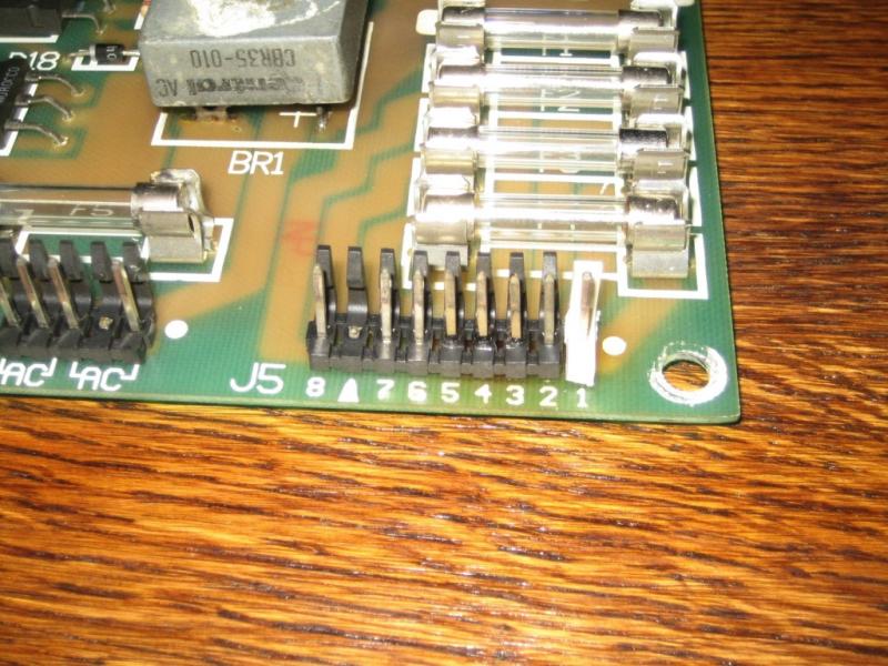

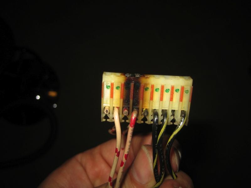

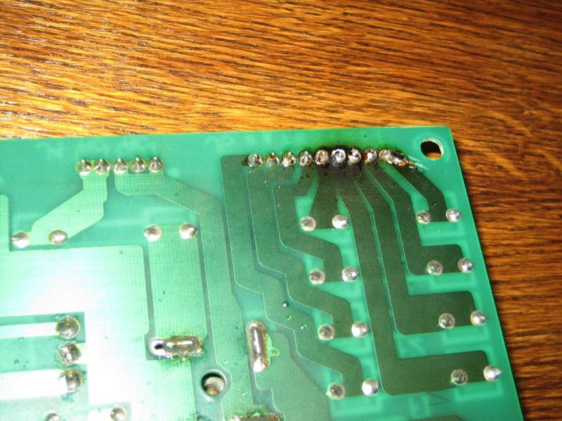

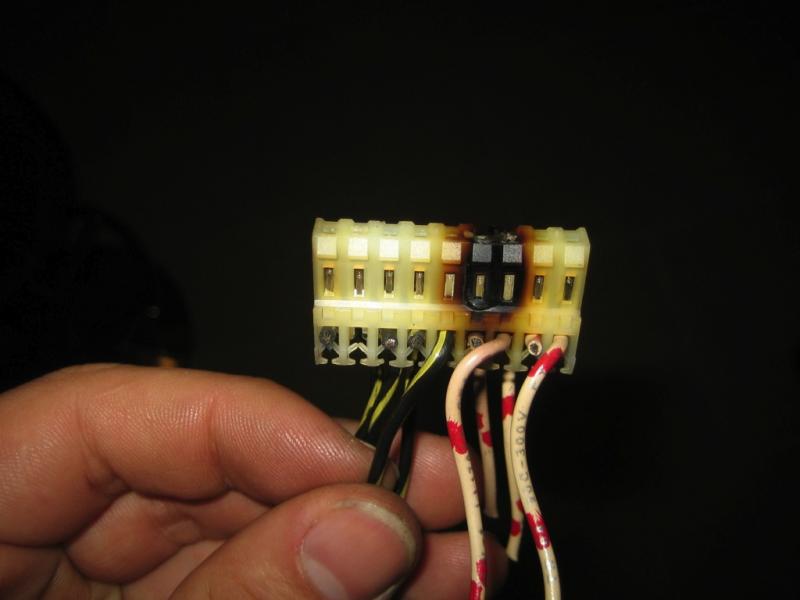

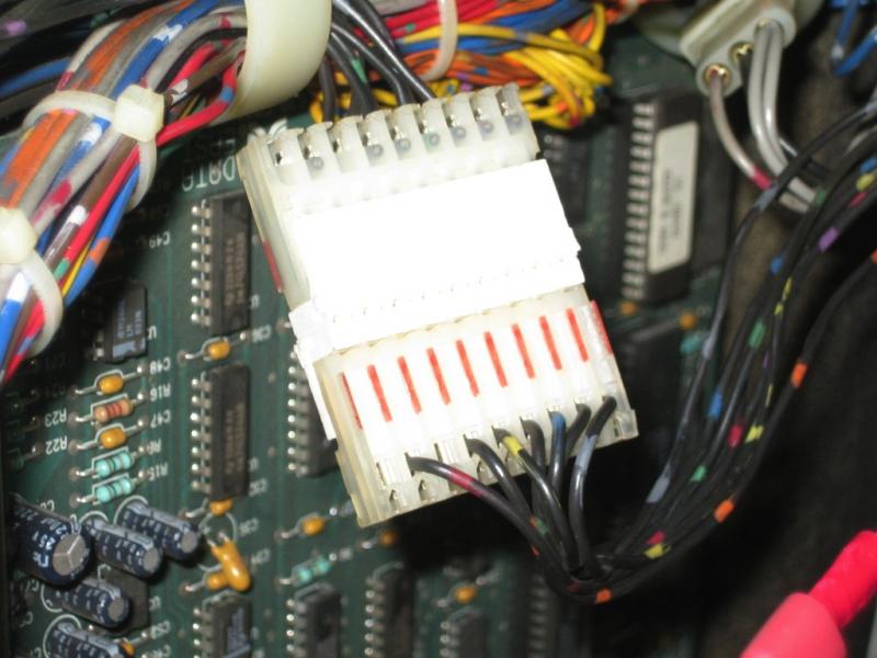

j'ai 2 connecteurs cramés, celui de la carte PSB en CN8 et celui de la carte PPB en J5
qu'est ce qu'il faut commander exactement pour refaire ca propre SVP?

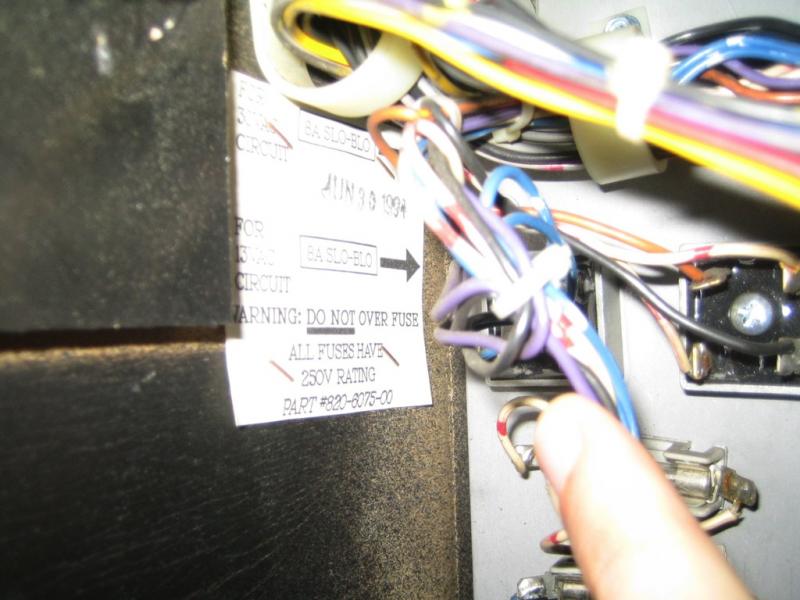

Oui tout à fait tout comme 4 fusibles sur la ppboard
Connecteur 9 voies mâles et femelles pour bien faire, Molex 0.156 pouce
Mais surtout prendre des cosses trifurcon !
merci pour la reponse David, ces cosses sont a sertir ou souder? il faut une pince speciale ou c'est comme celles d'origine ou le fil est vampirisé?

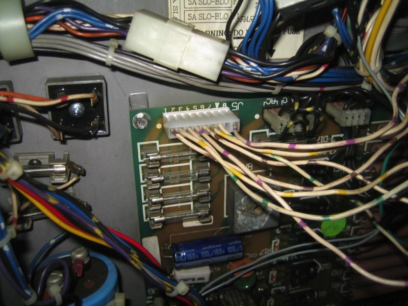

voici quelques photos de l'oeuvre d'art... hummmm

Les cosses tu peux les souder ou sertir
Regarde dans les articles du site, j'ai expliqué comment on peut faire avec une pince
Mais souder le fil à la cosse sera plus simple pour toi je pense
Le connecteur je l'avais dit ci dessus
9 voies en mâle et en femelle ;)
Trifurcon en 0.156 pouce il n'y en à qu'une ;)

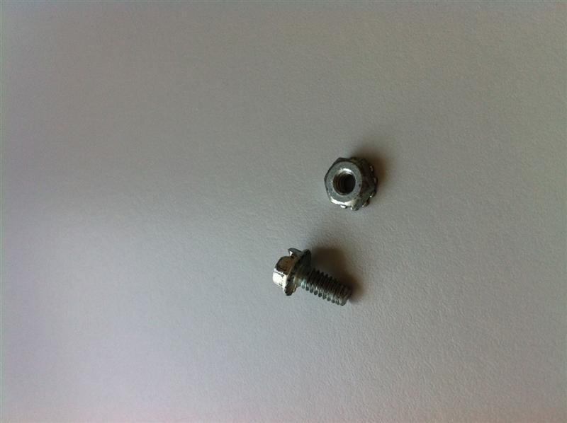

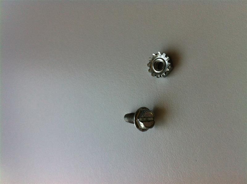

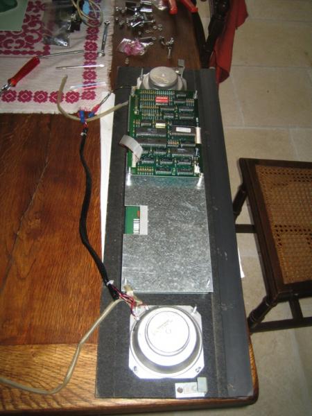

la commande est passé, par contre truc con, je viens de mettre de l'ordre dans l'empilage du bloc avec le dot et comme c'était monté n'importe comment je m'aperçois qu'il manque des entretoises (les petites) bon ça encore je vais les fabriquer, par contre il me manque aussi des ecrous qui on une rondelle éventail intégrée (du 6/32" je suppose vu que ça a l'air de se monter avec une clé de 5/16") les memes que ceux qui tiennent les hp
il m'en manque 5, ou trouver cela????
et il me manque 6 vis qui servent a tenir les cartes comme la PSB, PPB... celles qui font point de masse qui se desserrent avec une clé de 1/4" et qui ont aussi une rainure pour tourne vis plat
une adresse?
Normalement les Data ont des vis à tête cruciforme, cette génération là (pour les cartes de fronton)
Je n'ai eu l'occasion de voir des genres de vis que Gottlieb usitait
Montre voir cela, j'en suis surpris
on peut les voir sur les photos juste au dessus dans les coins des cartes ;)
Un écrou en prime !
Surpris là
Les support normalement sont des pattes en forme carrées ou U on dira avec deux demi cercles (grosso modo dit)
Normalement aucun écrous !
heu non, en fait j'ai groupé les 2 sur la photo :)
la vis c'est pour les cartes electroniques, et l'ecrou pour fixer l'empillage du dot et les haut parleurs mais ils ne font pas la meme taille :)

j'ai remis en ordre le dot deja car l'empillage etait completement mauvais, il manquait des entretoises, des vis des ecrous... bref c'est mieux comme ca :

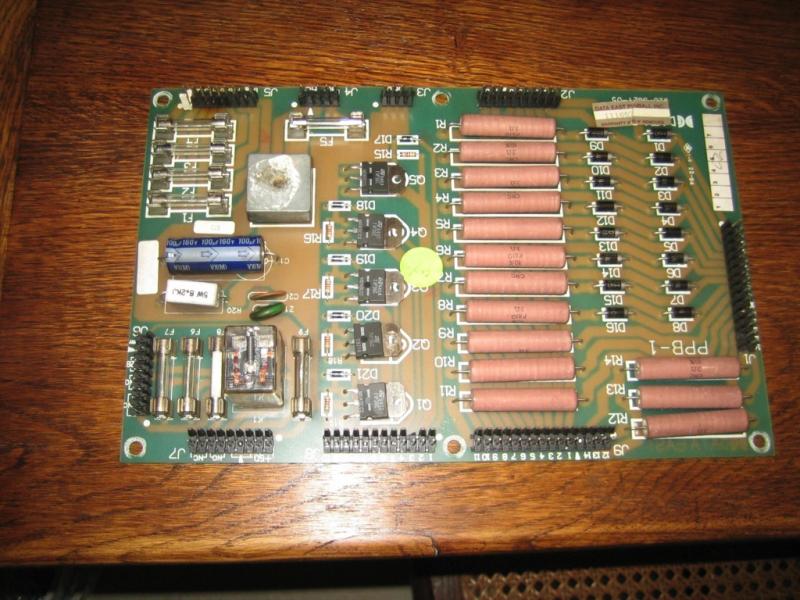

ensuite démontage de la PP Board pour remplacer le connecteur J5 qui était malade, fils ressoudés sur un autre connecteurs pour la prise femelle avec couleurs qui ne correspondent pas
etat des lieux de la carte
tout neuf :)
y a eu comme un coup de chaud...
ensuite nouvelle prise femelle avec remise en ordre des fils
petit test et la l'éclairage du haut du plateau refonctionne :)
reste a faire pareil pour la PS Board...
