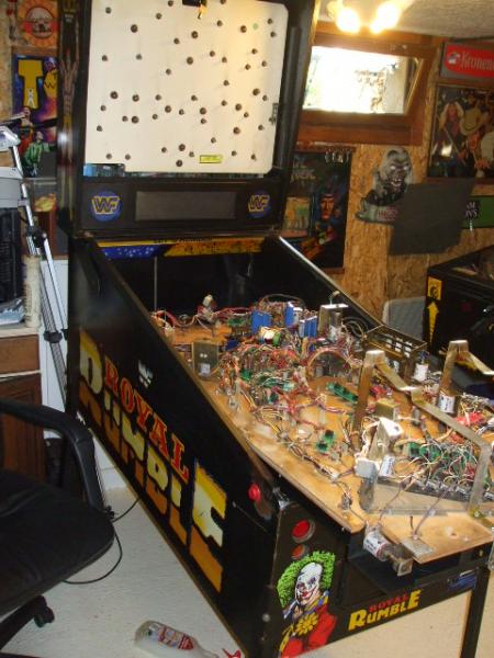

pour info sur le plateau du Roal rumble en photo , j ai rien débranché dans la connectique , j ai juste soulevé le plateau lui est fait faire un 1/2 tour et posé sur la caisse . vivi

merci pour la photo , dans cette position tu peux intervenir sur pratiquement tout vivi

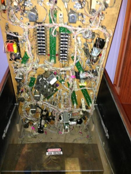

Merci pour ta photo Casa51 ca montre bien le rail dont je parle. Donc il faut que je soulève le plateau un petit peu et que je le tire vers moi pour pouvoir le lever à fond ensuite c'est ça ? C'est le fronton qui le tient ensuite ?
C'est ce que j'avais essayé hier mais un peu timidement vu que ca forçait un peu..

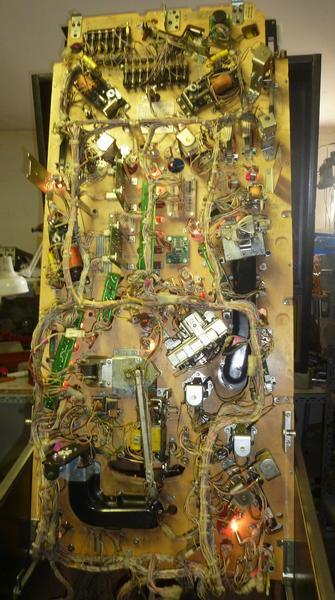

Salut, bon alors après avoir suer comme pas possible hier soir et avec l'aide de ma petite femme je pense avoir tout essayer pour lever ce satané plateau et je n'arrive pas à l'avoir comme toi Casa51. En fait les 2 parties métalliques qui sont ronde de chaque côté du plateau qui font tenir/pivoter le plateau ont l'air d'être tout au fond de ton plateau. Moi j'ai encore une partie de plateau derrière ces pièces du coup quand j'essaye de lèver, la fin du plateau bute contre le rail. (j'espère être clair..lol)
Par contre je peux le soulever le plateau et le tirer vers moi ca me permet d'accéder à la partie supérieure au fond du plateau plus facilement.
J'ai réussi quand même a démonter le switch du fond avec ma femme qui tient le plateau en me cassant le dos :lol:
Je pense qu'il fallait lever un peu le plateau afin que les pièces cylindriques ne soient plus dans les encoches au bout des rails. Ainsi ton plateau peut pivoter completement et tu n'as pas besoin de l'aide de ta femme ;)
