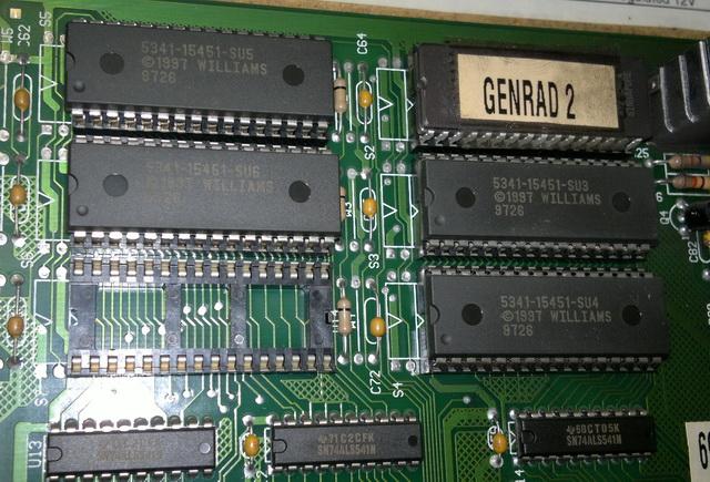

merci david04 pour ces explications, il faut donc que je vérifie si la ver s2 son est bonne.
je vois cela a l'allumage?
les roms sons
Purée il y a plus l'étiquette sur la prom Su2
Ce sera dur de savoir

Bon! j'ai extrait ma ROM SOUND S2 (27C4001-10F1) vivi , je l'ai comparer avec la version MM sound V1.0 S2, elles sont identiques sup. .
donc j'ai une version Sound S2 Ver 1.0 :lol: .
Plus cas trouver une 27c801 pour mettre version 1.09c et essayer!! ;)
